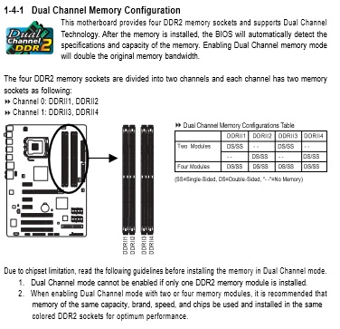

Volgens deze handleiding kan zowel videokaart als geheugen zijn dat probleem geeft.
Zet de videokaart goed vast en alle kabels.
Plaats 1 geheugen en test het.
Volgens de handleiding is het zo:
