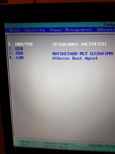

Ik ziet in het boot scherm:
1 HDD/SSD
2 USB
3 ODD
4 LAN
ik neem aan dat ik ODD moet hebben  (matsitaBDnMD)
Maar als ik het selecteer komt het niet op 1 omdat het gelocked is of vergrendeld. IK zie ook niet staan CD/DVD
Hoe unlock ik het zodat ik het op CD kan zetten?

Bij mij is het F2 Toshiba Satelite en dan kom ik in het boot menu van het bios. Het boot menu is echter vergrendeld. Het gaat er om hoe ik de vergrendeling er af kan halen. Ik kan b.v. niet de cd/dvd wisselen met harde schijf
Ik heb een foto bijgevoegd van mijn boot scherm waarin de volgorde staat van het booten. Ik kom wel in dat scherm en kan ook naar optie 3 scrollen met pijltjes maar als ik er voor kies start hij toch via de harde schijf op en niet van cd zoals ik wil.

Het is de EUFI Bios die u parten speelt. Ziehier hoe je in de BIOS aanpassingen moet doen om van een bootmedium te kunnen opstarten;
Om van je DVD te kunnen opstarten moet je dus eerst in de BIOS de Secure boot uitschakelen en de Boot Mode van EUFI Boot wijzigen naar CSM Boot. Dat wordt allemaal mooi getoond in de tweede video.

Ik doe eerst de bovenste video F12 en kijken of dat zo lukt. Zo niet dan de onderste. Als ik het goed begrepen heb is dat bij
Security- secure boot dissablen,
daarna advanced bootmode op CSM zetten,
en dan bij boot ODD op de eerste plaats zetten en F10.

Inderdaad
Vanaf dan kun je ook via F12 een boot medium kiezen.
Vergeet niet de aangebrachte wijzigingen in de BIOS terug te draaien van zodra je je geplande taken afgerond hebt.
