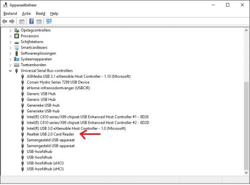

Ik denk dat je verkeerd kijk in apparatenbeheer
Klik eens daar op usb en dan Realtek usb 2.0 carreader
Probeer dat eens met de rechtermuisknop op installatie ongedaan maken.
Herstart de pc en Windows zal het waarschijnlijk opnieuw installeren.
