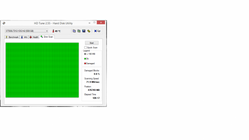

De scan zit in de bijlage. Daar lijkt niets uit te zijn gekomen. Ik heb mijn laptop een systeemherstel laten doen en ik heb er nu weer Windows 8. Nu doet alles het volgens mij weer, maar de bestand die ik had overgezet zijn volgens mij nu weg. Heel erg jammer, maar heeft iemand hier een idee hoe ik ze terug kan krijgen. Scans met Recuva op deze schijf, krijg ik helaas nauwelijks wat terug. Is het misschien een idee om dat programma op mijn desktop te draaien, om te zien of er daar nog wat is blijven hangen? Is nogal zonde om 200gb aan bestanden kwijt te raken op deze manier.
post-36791-0-03851800-1464348855_thumb.p
Eigenlijk is het altijd aan te raden om de bestanden te kopieren en eerst te controleren of ze nog correct kunnen geopend of gebruikt worden.
Pas daarna kan je ze eventueel verwijderen van de bron.
Het uitvoeren van Recuva op de (bron)pc is altijd een optie.
je weet nooit wat het oplevert tot je het probeert.
