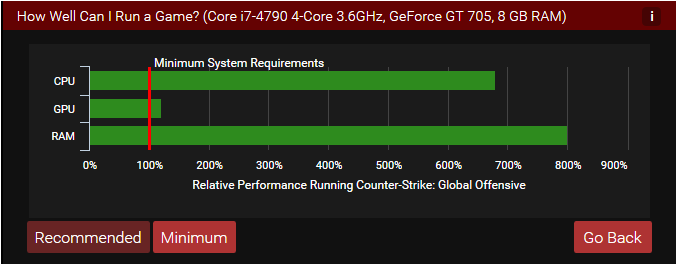

Dat heb ik even voor jou gedaan. En dan is dit het resultaat.
Je computer voldoet aan de minimale eisen, maar dan kun je Counter Strike niet op de gewenste resolutie 1920x1080 spelen:

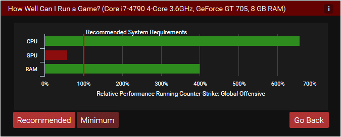

Wanneer je echter klikt op de knop Recommended (aanbevolen eisen, waardoor je het spel ook op hogere resolutie kunt spelen), dan zie je direct dat je grafische kaart (GPU) de bottleneck is. Die is te zwak:
Wanneer je mocht besluiten om een andere/betere grafische kaart aan te schaffen, dan zal iemand anders je daarbij van advies moeten dienen, want ik heb daar geen verstand van.
Bovendien moet je dan eerst de pc openmaken en controleren wat voor voeding er in je pc zit. Mogelijk heeft een zwaardere grafische kaart ook een krachtiger voeding nodig.
