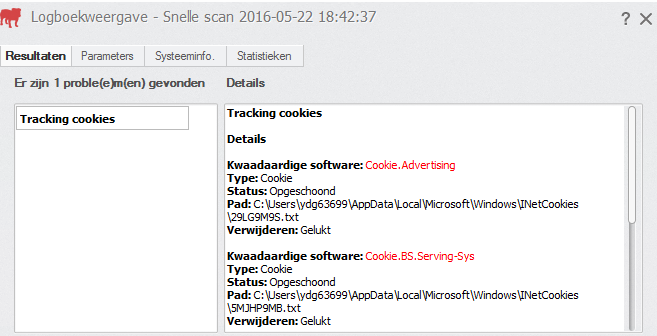

Op 22 mei ll. werd mijn computer geïnfecteerd met het “politievirus”,wel enkel in één geopende browserpagina,die ik niet meer kon sluiten. In paniek heb ik toen de internetverbinding uitgeschakeld en de PC in slaapstand gezet.
Daarna terug opgestart en een “snelle scan” met Bullguard (testversie) gedaan.
Die gaf aan dat er twee kwaadaardige softwares gevonden waren nl. “cookie.advertising” en “cookie.BS.Serving-Sys” . Het verwijderen van die infecties was gelukt (zie bijlage).post-36828-0-12208000-1464723559_thumb.p
Een volledige scan met Bullguard en mbam gaf geen infecties meer aan.
Nu is m’n vraag : is m’n pc 100% clean?

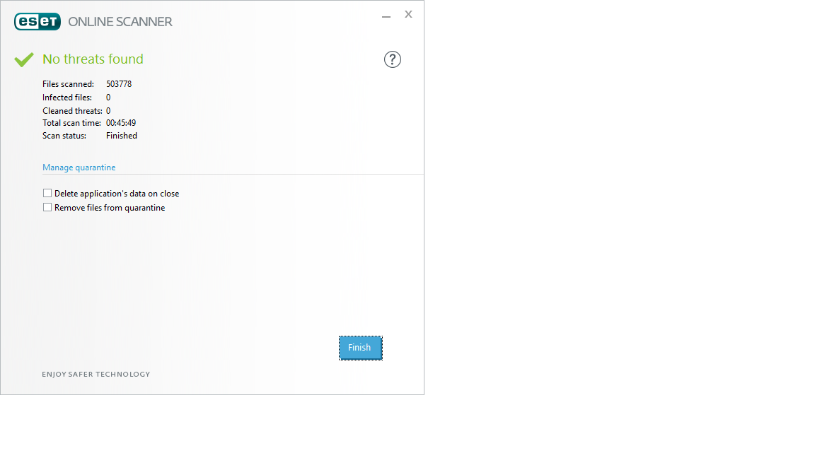

ESET online Scanner geeft bij mij een ander beeld.
"Run ESET online scan" zie ik niet,wel "ESET Online Scanner : scan now".
Dan zie ik geen EsetSmartInstaller maar wel EsetOnLineScanner.
Dat heb ik gedaan maar daar vind ik geen logje van terug.
Hierbij een printscreen van het resultaat.
post-36828-0-84815200-1464807931_thumb.p
Ik moet er wel aan toevoegen dat tijdens de scan van deze middag ESET 2 threats gevonden had maar er stond niet bij welke.
Ik had dan verplichtingen en heb de scan laten draaien maar offline. Deze avond stond er een bericht dat er iets verkeerd gelopen was met de scan. Ik heb toen nogmaals gescand met ESET en dan waren er geen threats meer.
Ik veronderstel dat m'n PC nu volledig clean is?
Ja als ESET niks meer vind is alles oke.
