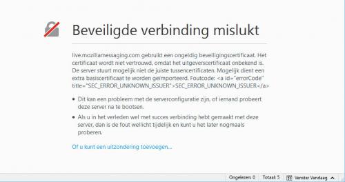

Sinds enkele dagen krijg ik telkens de melding als ik Thunderbird opstart
Beveiligde verbinding mislukt !
Ik hoop dat iemand  een oplossing heeft hiervoor ?
alvast bedankt
ik heb een voorbeeld  bijgevoegd
groeten

post-36829-0-64671800-1464727295_thumb.j
Oja sorry vergeten maar dit is pas mijn eerste keer op dit forum dus moet nog alles leren.
maar Email werkt gewoon goed  en het is alleen als ik opstart!

Mogelijk krijg je deze melding niet meer wanneer je het volgende doet:
  • Start Thunderbird.
  • In de menubalk van Thunderbird klik je op Extra > Opties > tabblad Algemeen.
  • Onder Thunderbird-startpagina haal je dan het vinkje weg voor "Wanneer Thunderbird start, de startpagina in het berichtgedeelte tonen".
  • Klik daarna onderaan in dat venster op OK.
  • Sluit Thunderbird af en start het programma daarna weer op.
Krijg je daarna nog steeds die melding?
Maar ook wanneer je die melding dan niet meer krijgt, is de genomen maatregel misschien enkel symptoombestrijding. De oorzaak is dan niet echt aangepakt.
Ik gebruik zelf namelijk ook Thunderbird en krijg die foutmelding niet (en ik heb dat vinkje niet weggehaald).
Ik kwam jouw probleem vaker tegen toen ik ernaar zocht met Google.
In het volgende topic werd het probleem veroorzaakt door Browser Safeguard, een ongewenst programma dat vaak meelift bij de download/installatie van gratis software: https://support.mozilla.org/nl/questions/993843#answer-567910.
Verwijderen van die software liet ook de foutmelding verdwijnen.
Ik zal daarom aan een van de malware specialisten van dit forum een verzoek sturen of hij jou verder kan helpen.

Ik heb het vinkje weg gehaald en inderdaad de melding is verdwenen
zal ik toch nog het programma draaien wat hierboven wordt aangegeven?
alvast bedankt voor deze hulp grt
Rien
Het ziet er netjes uit alleen ik zou SpyHunter 4 verwijderen (vaak moet je voor zijn diensten betalen) je gebruikt ook al de gratis Malwarebytes.
Je mag Farbar Recovery Scan Tool weer verwijderen met logjes ervan en dan zijn we klaar.
