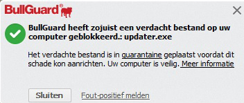

Sinds enkele dagen krijg ik bij het opstarten van mijn PC de melding dat Bullguard een verdacht bestand verwijderd heeft, nl. updater.exe. Het zou afkomstig zijn van Tor browser. Die heb ik verwijderd maar ik blijf de melding krijgen bij het opstarten. Zie de twee bijlagen. Momenteel loopt ESET-online scanner met 2 threats found (kan wel niet zien welke). Heb wel al volledige scans uitgevoerd met Bullguard en MBAM. Er werden daar geen treats gevonden. Ik heb ook een RSIT logje aangemaakt(zie bijlage).
Zou dit nu een virus zijn of een fout-positief melding?

Als ik op "quarantaine" klik staat er niets in die map.
Als ik op "meer informatie" klik, is dat hetzelfde als het hierboven bijgevoegde docx bestand.
Een pad naar het bestand vind ik niet zo direct :mellow:​. Hoe doe je zoiets?
Het pad zou "Desktop\Tor Browser\Browser\updater.exe" zijn, maar het icoontje van Tor Browser op mijn bureaublad heb ik enkele dagen geleden verwijderd samen de software van Tor Browser, nadat ik die meldingen van Bullguard kreeg. Dus het staat blijkbaar niet meer op mijn PC.
