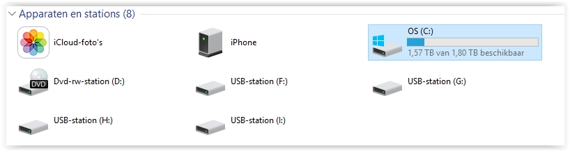

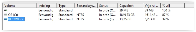

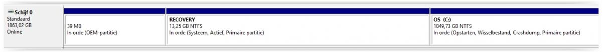

In Speccy word een raid configuratie vermeld, is dit ook het geval en maak je gebruik van meerdere harde schijven in RAID 0 of zit er maar 1 schijf van 2TB in je computer?

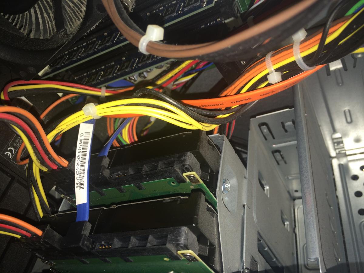

Ja, inderdaad. Dat wist ik ook niet. Nu ik gekeken heb zie ik 2 schijven!
Hoewel Speccy spreekt van een RAID o opstelling zie ik toch slechts één schijf. Waar ziet u die tweede?
Inderdaad twee schijven die in RAID 0 staan zodat ze als één grote schijf worden gezien. Ik had het moeten weten. :blush:

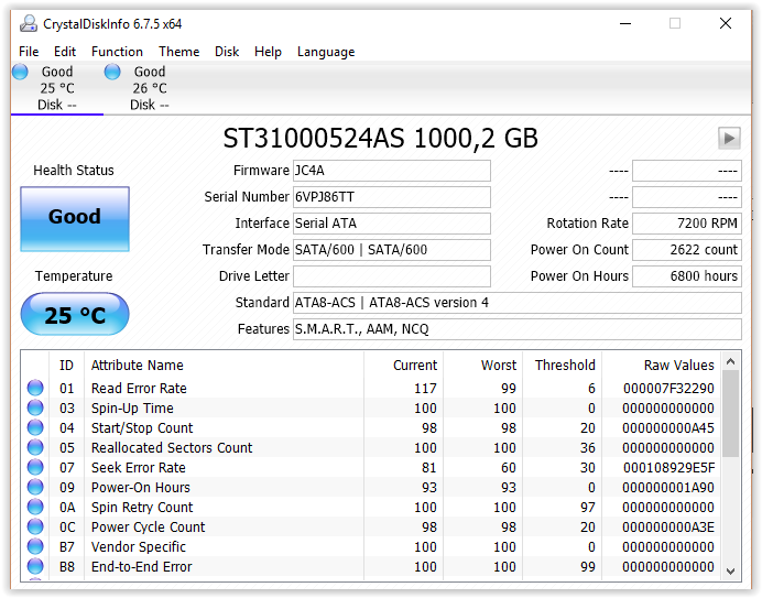

Als je in HDTUne naar het tabblad Health gaat staat hier waarschijnlijk geen verdere info daar HDTune geen SMART data van RAID volumes kan uitlezen.
Kijk eens of dit wel mogelijk is met CrystalDiskInfo.
Download 520c07ffc7e11-CrystalDiskInfo-Canned.pngCrystalDiskInfo naar het bureaublad (het downloaden begint automatisch een vijftal seconden nadat je op de link hebt geklikt !! ).
  • Kies Nederlands en klik vervolgens op OK, nu wordt het programma uitgepakt in een nieuwe map op je bureaublad.
Aanvullende info over CrystalDiskInfo kan je bekijken in deze video.
