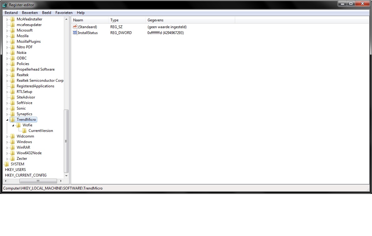

Dit heb ik nu.. Is het goed dat ik de hele map verwijder (Trend Micro)? Via bewerken --> verwijderen? Of naar current version of zo?
Als ik naar bestand ga, dan staat er ook 'component verwijderen', maar dat kan ik niet aanklikken.
Ik zie dat de sleutel TrendMicro in jouw register niet exact overeenkomt met wat beschreven wordt in het artikel van KB Technical.
De beschrijving in dat artikel gold voor:
  1. versie 6 en vroegere versies van Trend Micro Worry Free Business Security
  2. versie 7
Ik zou niet de gehele sleutel TrendMicro verwijderen, want als je dat doet, wordt het misschien nog lastiger om het programma Trend Micro Worry Free Business Security  normaal te verwijderen via Programma's en onderdelen. Misschien heb jij een nieuwere versie van dit programma. Welke versie dat is, kun je zien in het programma zelf (als je dat opstart) en waarschijnlijk ook wanneer je kijkt in Programma's en onderdelen.
Ik heb daarom even verder gezocht voor jou en vond deze website van Trend Micro zelf: http://esupport.trendmicro.com/solution/en-US/1055940.aspx
Lees goed door wat daar staat. Als het zo lukt, dan hoef je zelf helemaal niets te wijzigen in het register. Je regelt het dus in het programma zelf.

Het is gelukt! Ik heb het met de uninstall tool gedaan omdat ik WFBS zelf niet eens open kreeg. Er gebeurde niets als ik het aanklikte.
Enorm bedankt man!
