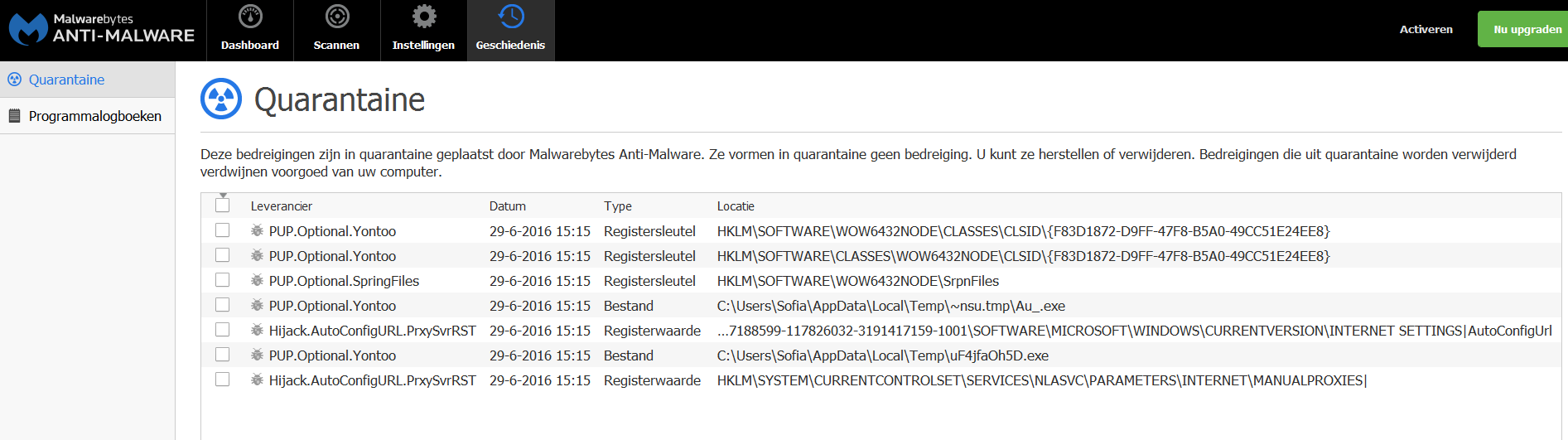

Het probleem: mijn internet is super traag geworden en ik krijg ongewenste advertenties, pop-ups en google chrome opent allerlei ongewenste tabbladen van websites. Onderin de Google chrome browers zie ik 'host vastellen' en andere rare teksten.
Ik heb zelf wat dingen gedaan, ik ben een leek op dit gebied eerlijk gezegd. Dus ik heb wat instructies gevolgd.
- heb gescant met Malwarebytes, dit programma heeft een aantal verdachte bestanden gevonden (zie malwarebytes bestanden printscreen).
- zoek.exe uitgevoerd wat hier is gesuggereerd (zie zoek-results.txt)
Kan iemand mij helpen en kijken naar onderstaande bestanden of het probleem nu verholpen is?

Hallo,.
Ik heb je even een eigen topic gegeven dat blijft overzichtelijker.
Je moet niet zomaar zoek.exe gebruiken die is script gebonden.
Download de 51a5c8edc4692-icon1337952077.pngFarbar Recovery Scan Tool 32 of 64 bit van één van de onderstaande links
  • Klik met de rechtermuisknop op FRST.exe en kies voor de optie "Als administrator uitvoeren".
