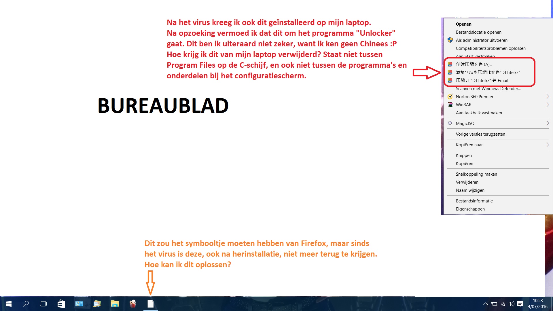

  • Eventuele oudere java versies worden aan het einde verwijderd.
Die chinese tekens zullen waarschijnlijk wel verdwijnen bij de virus- en malwareopruiming.
Voorlopig nog geen zorgen over maken maar er zeker niet op klikken.

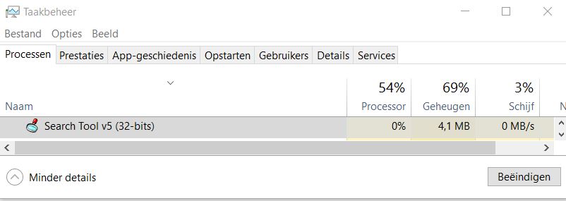

8 uren geleden, Mister_Q zei:
Beste
Ik krijg het programma Zoek helaas niet opgestart, ook niet als administrator :/
Of ik zal het anders zeggen. Het programma start op, maar doet verder niets?
Mvg,
Jonathan
