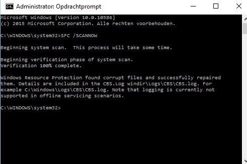

Klik op Start - Alle programma's - Bureau-accessoires.
Rechtsklik op Opdrachtprompt en klik op Als administrator uitvoeren.
Typ in het zwarte venster CHKDSK C: /F /R en druk op de enter-toets. (let op de spaties!)
Op de vraag "Wilt u dat dit volume wordt gecontroleerd zodra de computer de volgende keer wordt opgestart?" druk op J.
Herstart nu je computer.
Druk tijdens de herstart niet op een toets zodat Schijfcontrole wordt gestart.
Wacht dit geduldig af.
Na de herstart:
Typ in het zwarte venster SFC /SCANNOW en druk op de enter-toets. (let op de spatie!)
Als dit klaar is maak je een screenshot en update het bestand naar
http://imgdumper.nl
Post de link die je krijgt in je volgend bericht.
Meldt of er problemen gevonden dan wel gerepareerd zijn.
Oké ik  heb gedaan zoals jij het beschreven hebt (denk ik toch :) )
Of het probleem nu opgelost is, kan ik niet echt zeggen, want na een aantal keer opstarten werkte de taakbalk terug.
Dus ik zal pas op langere termijn zien of het nu opgelost is of niet.
Maar in de opdrachtprompt staat er toch precies dat er corrupte files hersteld zijn, dus ziet er goed uit denk ik!
