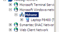

Volgens mij moet het iets zijn aan de Backup PC. In de verkenner bij Microsoft windows netwerk => MShome moet je normaal toch minstens je PC zien waarop je bezig bent. In mijn geval de backup PC. En ik krijg telkens de melding (mshome is niet toegankelijk U hebt mogelijk niet de juiste machtigingen voor deze netwerkbron). Bij de andere PC's krijg ik die melding niet.
In bijlage wat ik bedoel. Je ziet daar laptop P4800 staan. Dit is ook de laptop waar ik nu op bezig ben. Als ik op de backup-pc werk en ik ga naar MShome in de verkenner krijg ik die verdoemde foutmelding waar ik eigenlijk ten minste backup-PC zou moeten zien staan.
