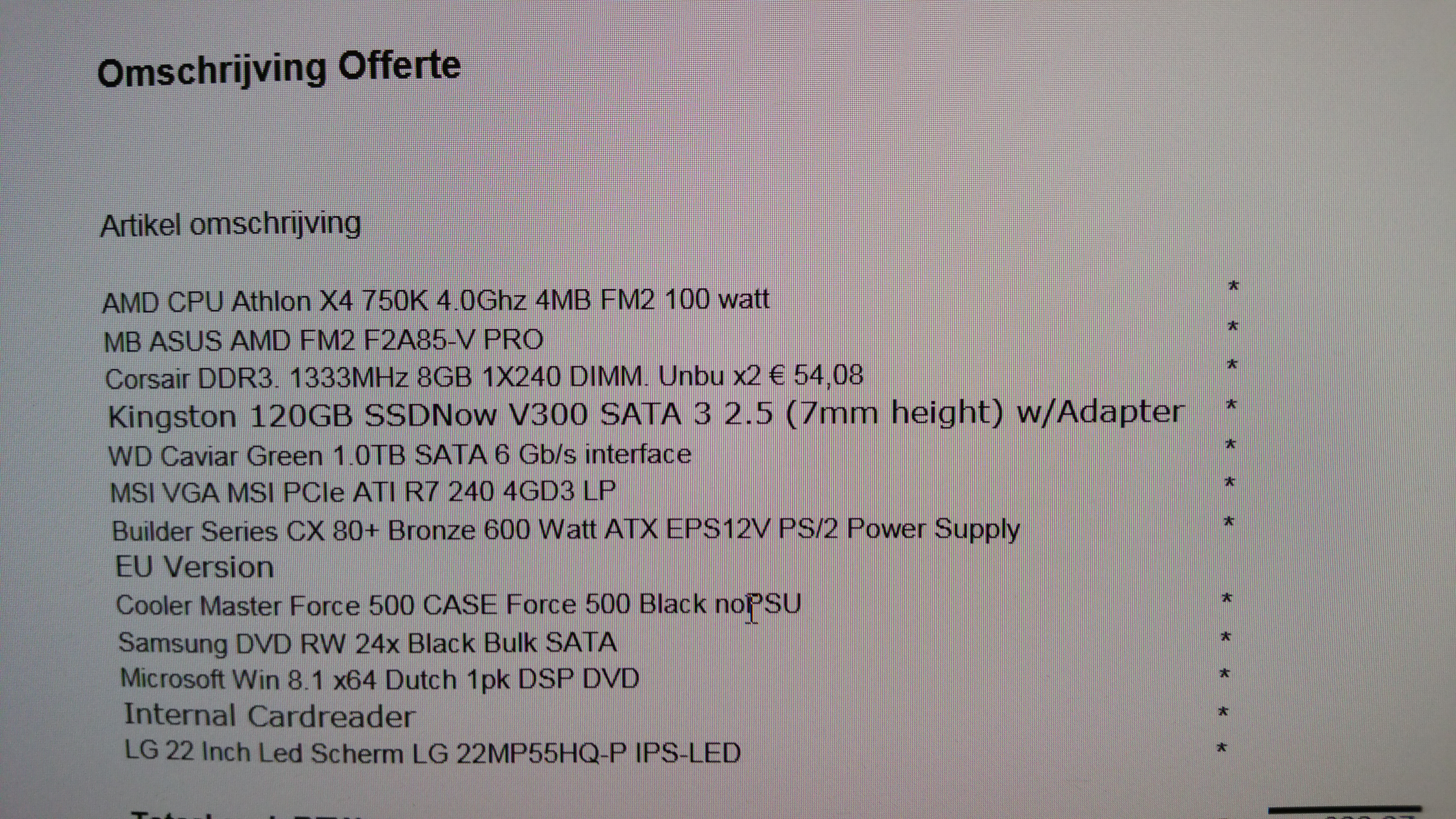

Op de foto zie je hoe mijn pc eruit ziet van de voorkant. Er zijn nog andere slots oa een USB-poort. Heb even getest maar ook deze gaat niet.
Mis ik dan gewoon een bepaalde software?
het kan zijn dat de reader fysiek kapot is, of dat de drivers ervoor vernieuwd moeten worden.
het kan ook zijn dat de sd-kaartjes een andere specificatie hebben dan de reader (die kunnen vaak alleen de eerste generatie sd kaartjes lezen) aan kan.
Zoals je kan zien op de foto brandt het lampje wel, dus stroom krijgt die sowieso.
En ik heb met twee verschillende SD-kaartjes getest...
Ik wil de drivers wel eens zoeken, maar waar kan ik die vinden? Op de card-reader staat geen merk
aangepast door Fredman
Als het om een merk-pc gaat, kan je dan het merk, model en juiste type opgeven?
Dan kunnen we bij de fabrikant op zoek gaan naar (nieuwere) drivers.
