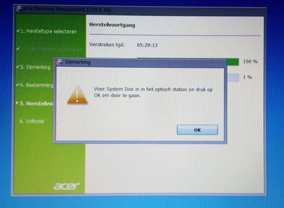

Ben mijn Acer laptop van zero aan het installeren met de Recoverydisks.
Nu ben ik aan het laatste punt gekomen waar gevraagd wordt 'Voer System Disc in het optisch station en druk op OK om verder te gaan'.

-> nu dacht ik dat deze als laatste diende geïnstalleerd te worden, maar die CD pakt de laptop niet
Nu staat de Acer Recovery Management op 'Herstelvoortgang' met het venster 'Voer System Disc in het optisch station en druk op OK om verder te gaan' en dan 'ok'
Ik kan dus geen screenshot maken om het duidelijk te maken ;-)
Niet ok dus. Iemand een idee wat ik zou moeten doen?
Weet het écht niet, wat ik ook google...

Het schermpje met de opmerking verhindert het zicht op wat juist zichtbaar zou moeten zijn.... de voortgang die er onder vermeld staat. Kan je het schermpje verschuiven en dan een nieuwe afbeelding maken?

Nee, dat kon niet verschoven worden, anders had ik wel gedaan.
