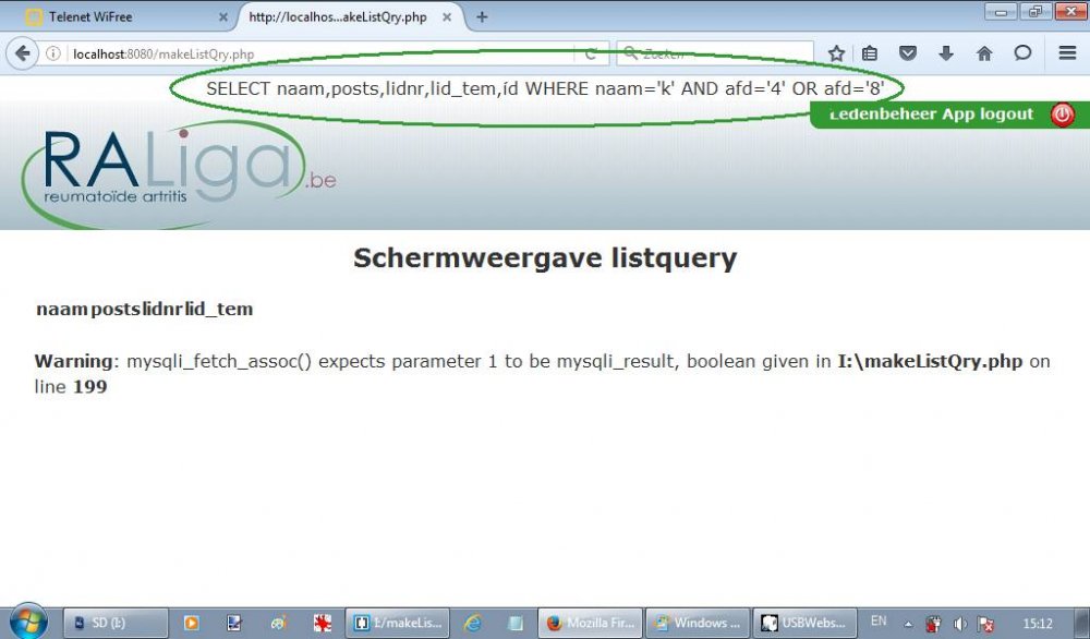

Bedoeling is de mysql-query $qry op te bouwen vanaf $selected en $qryA tot $qryQ met de input-values van alle $_POST uit 1 form.
Maar er komt onderstaande foutmelding ipv dat de query uitgevoerd wordt. Nochtans klopt het formaat vd query, niet het type.

geeft als resultaat :
Warning: mysqli_fetch_assoc() expects parameter 1 to be mysqli_result, boolean given in I:\makeListQry.php on line 199
Nochtans is de echo van de opgebouwde query correct (zie groene cirkel bovenaan bijgevoegde schermafdruk) :
SELECT naam,posts,lidnr,lid_tem,íd WHERE naam='k' AND afd='4' OR afd='8'
Please : Wie helpt om het type (parameter 1 ipv bool) in orde te krijgen? Any suggestions and solutions?!
De code ziet er gewoon 'ok' uit, maar ik vermoed dat je connectie niet goed is. Ofwel je $_SESSION['con']  is niet goed.
Je kunt zien wat er fout is, door mysqli_error($connection) te gebruiken (http://www.w3schools.com/php/func_mysqli_error.asp).
Nadat ik het nog eens heb gelezen, mis je een FROM statement. Je selecteert geen tabel om je informatie uit te halen.
Ik wil wel erbij zeggen dat je code super onveilig is. Iemand kan nu d.m.v. SQL Injection andere waarden opgeven en zo de database hacken, omdat je de $_POST waarden niet escaped. Plus je mist ook een puntcomma tussen $qryC=""$qryD="".

Aanvankelijk stond FROM 'leden' er ook bij maar door de variabelen aan te passen door allerlei foutmeldingen is die inderdaad verdwenen : fout 1 (Een mens ziet uiteindelijk zijn eigen eenvoudige fout niet meer ook al test je nog 100x)
Verder moet de connectie inderdaad ook es nagekeken worden, of ze er wel is bv, pingggg : fout 2.

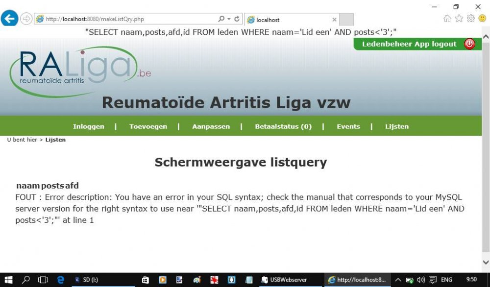

Beste,
het lukt echt niet om de query uit te voeren,
er zit een syntaxfout in de opbouw, zie bijgevoegde img,
ik vermoed ergens een foute keuze van ' of " of {}
Hierbij nog es de verkorte code:

    $qry='"'.$selected.$qryA.$qryB.$qryC.$qryD.$qryE.$qryF.$qryG.$qryH.$qryI.$qryJ.$qryK.$qryL.$qryM.$qryN.$qryO.$qryP.$qryQ.';"';
    $qry="{$qry}";
Wie kan de code aanpassen dat ie eindelijk es werkt?

Die regel moet je aanpassen naar dit:
$qry= $selected.$qryA.$qryB.$qryC.$qryD.$qryE.$qryF.$qryG.$qryH.$qryI.$qryJ.$qryK.$qryL.$qryM.$qryN.$qryO.$qryP.$qryQ;
Dan komt er een query uit zonder quotes of puntcommas, en die moet werken.

Beste medewerker,
De sql syntaxfout is nu dankzij jou inderdaad opgelost, maar de letter 'i' van id bleek zelfs ook een foutief teken bij id FROM leden te zijn, zo'n zwart ruitje met een teken in weet je wel. Ik heb deze txt nochtans eerst naar kladblok gekopieerd en daaruit pas geplakt?!
