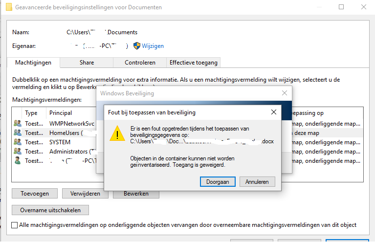

Beste
ik heb gedaan wat u hierboven gezegd heeft.
Ik krijg echter volgende foutmelding wanneer ik op toepassen klik (zie afbeelding in bijlage)
Dankuwel!
