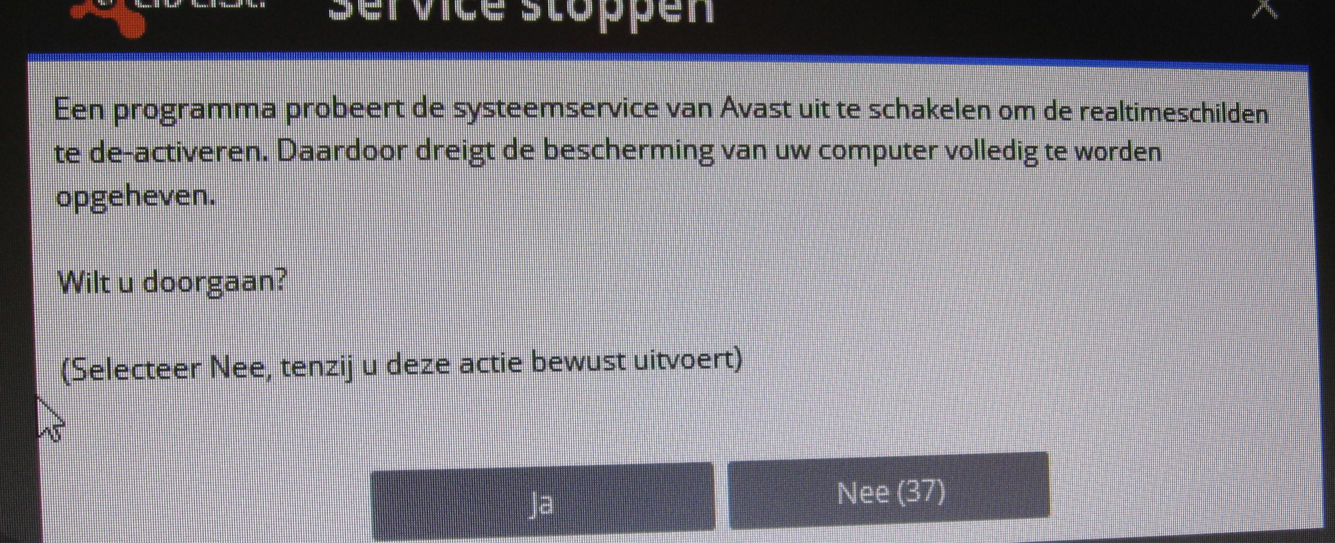

Alles nog maar eens oplossen en toen kreeg ik deze eigenaardige melding:
Die stond me niet aan, maar ik kreeg Avast dus niet goed  op z'n poten.
