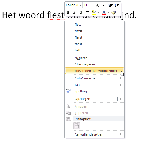

Wanneer je enkel een rood onderlijnd woord wilt toevoegen aan de woordenlijst, dan hoef je niet op zoek naar die woordenlijst.
Klik met de rechter muisknop op het rood onderlijnde woord. Ben je er absoluut zeker van dat het woord wel goed gespeld is, dan kun je klikken op Toevoegen aan woordenlijst.
Dat woord zal dan voortaan niet meer rood onderlijnd worden:
In bovenstaand voorbeeld doe ik dat natuurlijk niet, want het woord 'fiest' is hier echt fout gespeld. En daarom is het handig dat je na een rechtsklik op het rood onderlijnde woord ook direct suggesties krijgt: bedoelt u misschien fiets, enz.

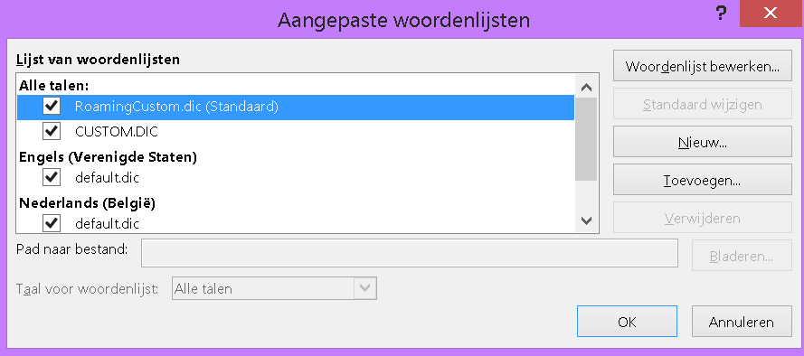

aan "alpha" en porrelaar zeer bedankt mijn probleem is opgelost, maar toch nog iets wat mij onduidelijk is nl. er wordt opgeslagen in een woordenlijst die terug te vinden is in "aangepaste woordenlijsten" (zie bijlage) doch welke wordt gebruikt  en hoe kan ik de inhoud bekijken.

57a45f2eef44d-Aangepaste_woordenlijsten.
De door jou zelf toegevoegde woorden zitten in een van de 2 bovenste woordenlijsten.
Ik heb zelf in Word 2010 alleen een CUSTOM.DIC (Standaard).
In jouw afbeelding is Roaming.Custom.dic (Standaard) al geselecteerd (want blauw!). Klik dan rechtsboven in dat venster op de knop Woordenlijst bewerken. Dan kun je de inhoud bekijken.
Hetzelfde kun je doen met de woordenlijst die daaronder staat: CUSTOM.DIC.

Selecteer het eerste woord in je lijst (albertjohn) en druk op het toetsenbord op het pijltje-naar-beneden. Dan zie je alle woorden die in die lijst voorkomen.
In die lijst kun je woorden toevoegen en verwijderen. Je kunt niet meteen een woord wijzigen, maar als je dat wel wil is dat niet moeilijk: verwijder het woord dat je wil bewerken en voeg het daarna toe met de gewenste schrijfwijze. Dat is ook een manier van 'bewerken'.
