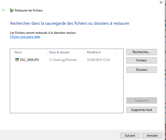

Doe eens even een test: klik in verkenner gewoon je 'Ce PC' open, ga dan rechts boven naar het zoekvak: een vakje met iets er in als  Chercher dans Ce PC - en met een loupje er bij.
Typ in dat vak dan eens de naam van een foto (vb DSC_0409.jpg) en de computer begint al dadelijk te zoeken.
Ofwel vindt hij de foto niet: vertel het dan
Ofwel krijg je een melding dat hij hem wel vindt - maak dan eens een screenshotje ervan

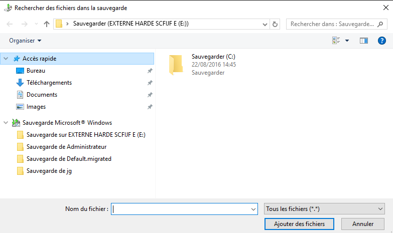

eignaardig.  In sauvegarde C die op mijn externeschijf staat vind ik ook niet mijn documenten,favoris, musiques enz.....terug
Hierbij een shot van mijn opengeklapte saugarde C van 22/8/2016 en daarin staan er een heleboel dingen en ik heb de onderste in de shot geplaatst omdat ik niet alles kan shotten

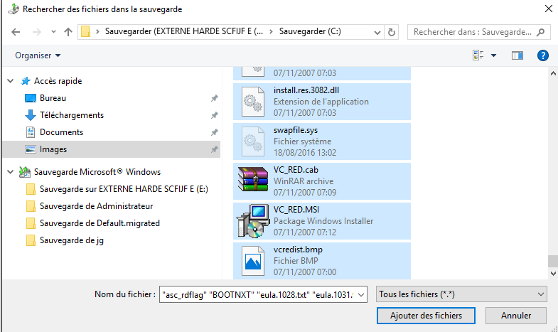

als ik echterin SAUVEGARD C de 4 mogelijkheden bekijk, vind ik wel alle documenten, foto's misuc enz...maar onder de titel  sauvegarde de jg
Zie volgende shot waar ik dit zie onderaan links.
Als je nu in het vorige screenshot in de linkerkolom dubbelklikt op 'Sauvegarde de jg' wat zie je dan?

als ik bv foto DSC410 gevonden heb en erop klik kan ik die foto hier niet zien.  Is dit normaal?
In de mappen van die Sauvegarde kan je je foto's niet bekijken, dat is normaal.
Je moet ze terugzetten :
Quote
En in die map zitten je foto's.
Zet je foto's als volgt terug:
Dubbelklik op die map foto's  (in sauvegarde de jg), selecteer ze allemaal door de toetsen Ctrl  en A terzelfdertijd in te drukken. Klik dan op 'Ajouter des fichiers' en zet dan alles terug zoals ik gisteren voorgesteld heb. (Dus naar een nieuwe map 'Herstelde foto's')
Ga dan in verkenner naar de map 'Herstelde foto's'. Als je ze daar allemaal ziet staan, zijn ze dus ook opgenomen in de back-up.

hetzelfde met DOCUMENTEN - IK VIND DIE ALLEMAAL HIER TERUG IN SAUVEGARD jg MAAR ALS IK EROP KLIK KRIJG IK ALLEEN DE TITEL EN NIET HET VOLLEDIGE DOCUMENT TE ZIEN.
OM OP DIE FOTO DSC410 TERUG TE KOMEN, ik heb het volgende gedaan:
1. klik op foto DSC410
2. Op volgend beel in de grote rechthoek verschijnt nu volgende tekst FOTO DSC410
3.  klik suivant
4.  De foto opslaan naar een plaats van eigen keuze : parcourir
5. Opgeslagen plaats: C:/ Users/jg/Desktop
6.  nu "RESTAURER" KLIKKEN en de foto is verplaatst naar mijn desktop waar ik hem kan openen.
De volledige procedure is dus rond denk ik allen moet ik steeds die fameuze map "jg" gebruiken.
Wat nu?
