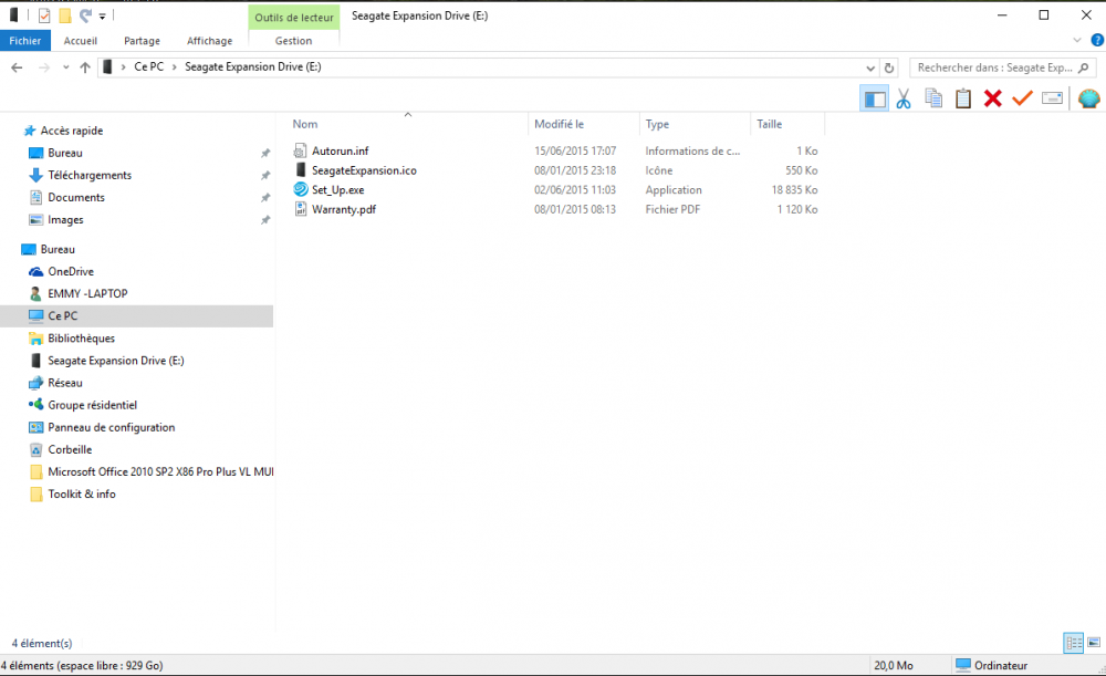

Ik heb nu wel die nieuwe externe harddisc gekocht maar zou die graag MORGEN VOORMIDDAG installeren en de restauratie opslaan.  Het is een EASYGATE 1TB SCHIJF.
Zijn er speciale dingen die ik ervoor nog zou moeten doen?  De schijf is al geformatteerd heeft de verkoper gezegd en klaar voor in gebruikname.

In principe moet je niet veel doen:
Sluit je harde schijf aan en kijk even in verkenner welke letter ze krijgt (normaal zal dit ook E: zijn)
Ga naar het scherm 'Sauvegarder et restorer (Windows 7)'.
- Als de schijfletter E: is, klik dan op de knop 'Sauvegarder maintenant'.
of
- Mocht je schijf een andere letter gekregen hebben, klik dan op 'Modifier les paramètres' en kies als opslagplaats van de back-up de nieuwe letter. Sla de wijzigingen op en klik nu op de knop 'Sauvegarder maintenant'.
Als alles goed gaat, zal Windows nu opnieuw een systeemkopie maken én een back-up van je data-bestanden op de nieuwe schijf.
Na afloop kan je in verkenner de inhoud van je nieuwe schijf bekijken. Daar zouden terug de mappen LAPTOP-5IQMNDFT en WindowsImageBackup en het bestand MediaID.bin moeten staan.

euh: als je die Sauvegarde nog niet maakte: wacht er even mee, dan gaan we je schijf eerst in stukken indelen (partitioneren) - als er nog niets op staat gaat het sneller.

(en voorlopig géén setup van die schijf uitvoeren ! ! )
