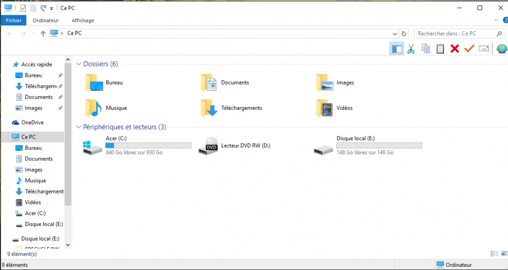

HIERBIJ DE SCREENSHOT DIE U GEVRAAGD HEBT
iK KAN sYSTEM vOLUME iNORMATION VAN DIE ESP F SCHIJF NIET VERWIJDEREN.
iK HEB NOG NOOIT GEWERKT MET PARTITIES/SCHIJVEN.  iK WEET ER DUS NIETS VAN.
hOE MOET IK NU VERDER?

Die ESP: da's een probleem voor later.
Eerst wil ik weten  hoe je schijven eruit zien.
(tussen haakjes: een schijf kan je verdelen in verschillende partities (onderdelen) die ook elk een 'schijf'letter krijgen. Zo heb ik één van mijn schijven die bestaat uit 5 verschillende partities: D,E,F,G en H - dit LIJKEN aparte schijven, maar het zijn eigenlijk maar een soort afgebakende delen van één en dezelfde schijf.
Vooraleer we verder kunnen wil ik dus weten of de 'schijven' waar jij van praat ook schijven zijn ofwel partities - en dus wil ik er een screenshotje van. (hetgeen jij plaatste is niet wat ik wilde) Ik toon je even de weg met een plaatje omdat ik de termen in het Frans niet ken, maar zo'n rèchterplaatje zou ik willen zien:
(klik dus eerst rèchts op je windowsknop, dan krijg je de keuzes die je hier links ziet)
OK, even toelichten (dan wordt je wijzer :) ) : je C-schijf bestaat eigenlijk uit 3 partities : eentje in het begin en eentje op het einde, maar die zijn beide systeemparties - die ga je dus in Verkenner niet zien en van die partities moet je ook afblijven.  In gewone mensentaal zeggen we dus maar dat je C uit één partitie bestaat.

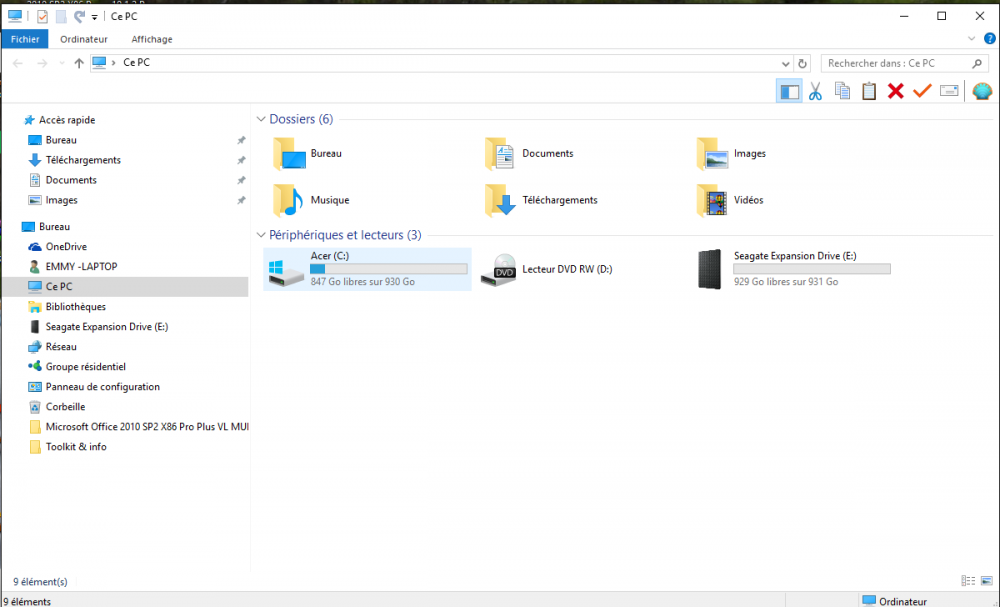

Zoals Nokiaprox vertelde: graag dus een screenshotje met je externe ook EN ... (moeten we ook zeker hebben): eentje waarop die ESP- partitie/schijf te zien is !  (staat die dus op een tweede externe schijf of wat? )
Even ook een controlevraagje: ik vermoed dat jij je Acer gewoon kan opstarten zonder dat er een àndere (externe) schijf of usb aan je laptop hangt? (dit moeten we - in verband met die ESP - ook zéker weten...)
