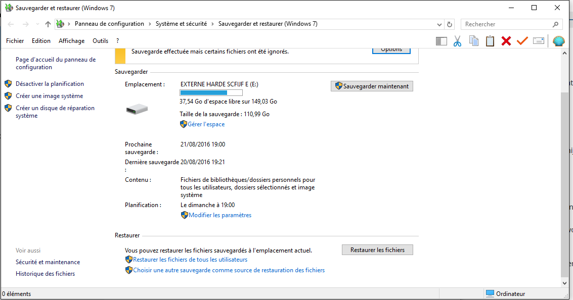

De volgende automatische back-up is gepland 21/08/2016 19:00 (dat is morgenavond), maar blijkbaar vindt Windows geen vorige back-up (die volgens mij wel aanwezig is nl. 15/08/2016).
Daarom mag je nu het volgende doen:
Sluit je externe schijf aan en blader zoals in vorige post opnieuw naar het scherm 'Sauvegarder et restorer (Windows 7)', waarvan je hierboven een screenshot geplaatst hebt. Klik in dit scherm op de knop 'Sauvegarder maintenant' (naast EXTERNE SCHIJF E).
Windows zal nu een back-up beginnen maken. De kan lang duren, laat de computer rustig zijn gang gaan. De voortgang van dit proces kan je bovenaan volgen in een groene voortgangsbalk.

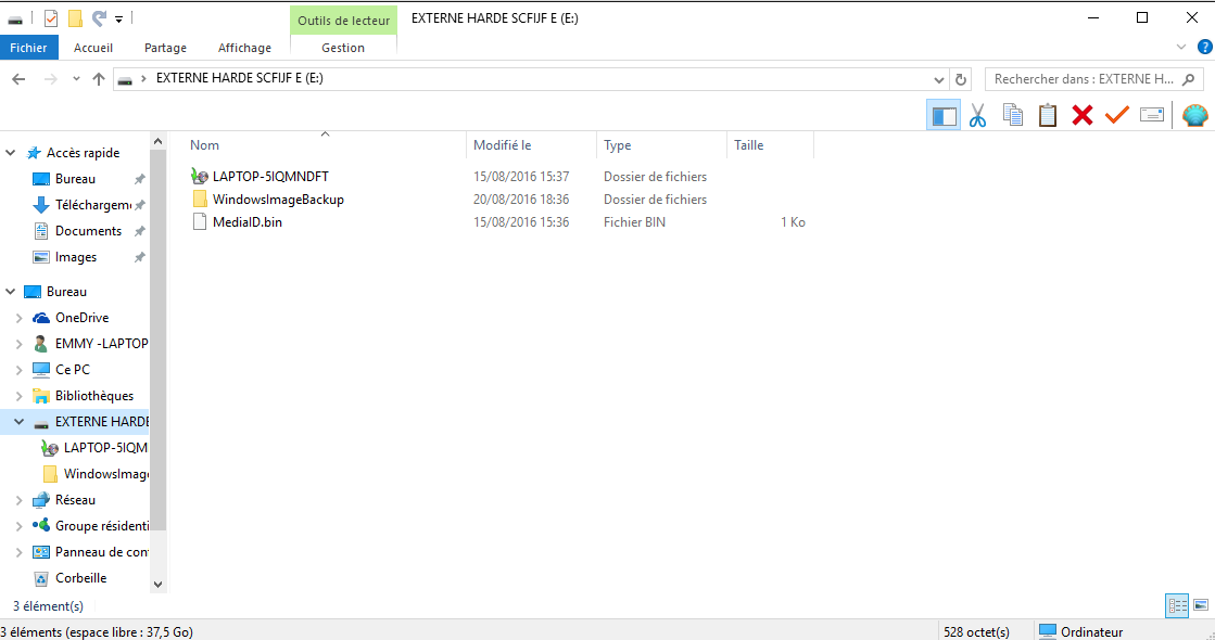

Maak na afloop een nieuwe screenshot van dat scherm én ook een screenshot vanuit verkenner van je opengeklapte externe schijf, zoals je vroeger al eens gedaan hebt. (ga in de linker kolom van verkenner op 'EXTERNE HARDE SCHIJF E' staan).
Plaats deze 2 screenshots in je volgende post.
Veel succes!

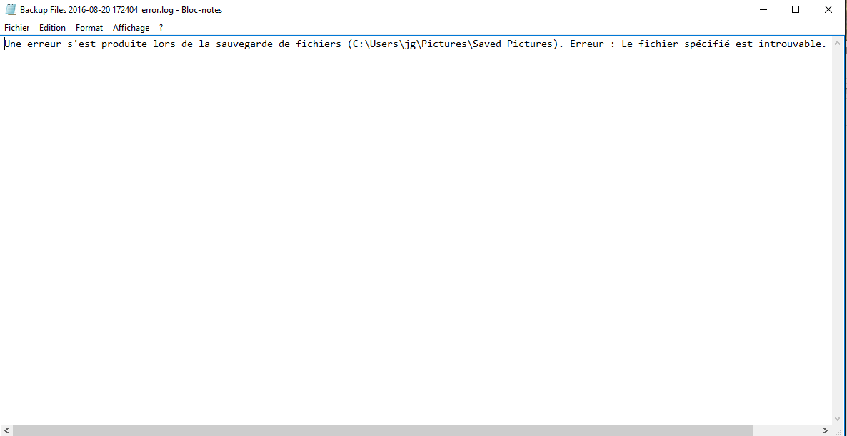

In windows 10 staat  onderaan rechts het berichtenicoon en als ik daarop klik zegt de laptop " ZIE UW OPGESLAGEN MAPPEN NA ER IS EEN FOUT GEBEURD""
Ik klik daarop en het beeld versschijnt waarin staat welke mappen NIET IN DE BACKUP OPGESLAGEN ZIJN.
Ik klik op die blauw lijn en krijg de informatie die ik U in volgende screenshot toestuur.
Het is dus de map met de pictures.  Wat moet ik veranderen om die wel opgeslagen te krijgen?

Zoals je merkt is er nu op je externe schijf een map WindowsImageBackup bijgekomen. Deze map bevat een back-up van je volledige schijf Acer C: (dus ook mét Windows en programmafiles) zoals ze was op het ogenblik dat de back-up gemaakt werd. Daarmee is een deel van je oorspronkelijke vraag al opgelost :).
Wat betreft dat foutbericht: Als Windows aangeeft dat een map niet kan gevonden worden, betekent dat dat die map niet bestaat op de plaats waar Windows ze verwacht. Het betreft een gebruikersmap van een gebruiker 'jg'. Bestaat deze gebruiker op je computer? Klik daarom in verkenner onder Acer (C:) de map 'utilisateurs' open. Daarin zie je o.a. je eigen gebruikersnaam. Staat daar ook een gebruiker jg tussen? Indien niet, dan kan je die foutmelding negeren. (Misschien was er ooit bij de installatie zo'n gebruiker aangemaakt door je leverancier en is er bij het verwijderen iets mis gelopen).
Om die foutmelding in het vervolg te vermijden, kan je proberen deze map aan te maken - ik weet echter niet of dat lukt :hmmmm:. Die map maken doe je zoals in het tweede filmpje dat Passer je doorstuurde (vanaf 1:43) : ga op de map utilisateurs staan en maak een nieuwe map jg, daaronder een map Pictures en daarna een map Saved Pictures.
Over de link 'Gérer l'espace' kan ik kort zijn. Als je daarop klikt kan je delen van de reeds gemaakte back-ups verwijderen om plaats te maken voor nieuwe. Dit doen we NIET aangezien het net de bedoeling is om een back-up te houden van je volledige systeem. Afblijven dus.
In je geplande wekelijkse back-up (op zondagavond) wordt telkens een back-up gemaakt van de nieuwe bestanden in je persoonlijke mappen en de bestanden die gewijzigd zijn sinds de vorige back-up. Oudere bestanden die reeds bestaan worden dus niet telkens opnieuw opgeslagen.
De volgende back-up wordt gemaakt vanavond om 19:00. Je moet er dus voor zorgen dat je computer aanstaat met de harde schijf verbonden vóór dat tijdstip.
In principe zal je niets merken van dat proces, dat gebeurt op de achtergrond.
Als controle kan je later op de avond of morgen eens gaan kijken in het scherm  'Sauvegarder et restorer (Windows 7)'  (dat scherm wordt heel belangrijk voor jou ;)):
Je ziet dan eventuele foutmeldingen staan, ook het tijdstip waarop de recentste back-up gemaakt werd (Dernière sauvegarde) en het gepland tijdstip van de volgende back-up (Prochaine sauvegarde). Mocht je in de toekomst ooit eens merken dat een back-up niet gemaakt is (omdat de computer uitstond of omdat de harde schijf niet aangesloten was), kan je vanuit dat scherm ook zelf een back-up maken (knop Sauvegarder maintenant, zoals je dat gisteren gedaan hebt).
We horen wel het resultaat.

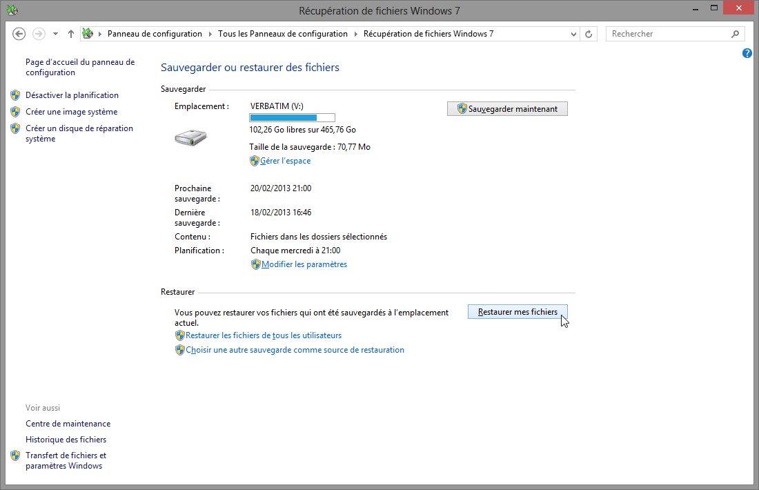

Nu een beetje uitleg over het gebruik van die back-up.
(1) Als je per ongeluk een bestand of map verwijderd hebt en ook de vuilbak leeggemaakt hebt, kan je ze terughalen uit je back-up.
Klik in het ondertussen bekende scherm op ‘Restaurer mes fichiers
mappen terug0.png<mappen tergu0>
Je krijgt dan een scherm waar je kan bladeren naar mappen en bestanden:
(in dit voorbeeld werd al een bestand gevonden)
Bladeren naar mappen (Fichiers) of bestanden (Dossiers) doe je door op die knoppen aan de rechterkant te klikken: er opent dan een soort verkenner. Als je alles gevonden hebt, klik je op ‘Suivant’:
Hier kan je kiezen waar de teruggehaalde bestanden moeten komen: op hun oorspronkelijke plaats of een zelf te bepalen andere map. Klik op ‘Restaurer’ om de bestanden te herstellen.
