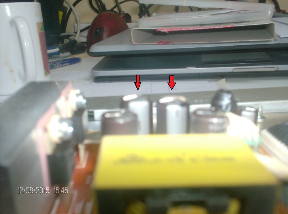

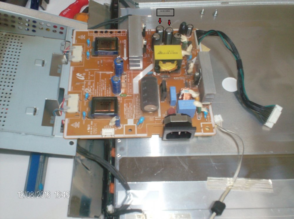

Ik heb een Samsung Syncmaster T220 welke steeds goed werkte maar nu enkele weken steeds moeilijkheden heeft met opstarten. Dit kan wel een half uur (of meer) duren. Ik ben geen elektronicus maar ook niet onhandig. Weet iemand of het een condensator kan zijn of iets anders? Of is het misschien iets van de fabrikant zelf dat de monitor stuk gaat na enkele jaren?

Alle elektronica kan en zal op den duur kapot gaan. De Samsung Syncmaster T220 werd verkocht vanaf 2008. Jouw monitor kan dus al een beetje op leeftijd zijn. Misschien is bij jou een bolstaande condensator de oorzaak. Wie weet? Daarvoor zal je de monitor uit elkaar moeten halen en moeten inspecteren.

Jij kunt dat beter beoordelen dan ik, want op de foto's is het niet goed te zien. Vooral de tweede foto is erg onscherp.
Het type condensator weet je al: 16V 1000µF.

Dan toch nog 1 tip. Jij hebt nu 2 bolstaande condensators, maar op de eerste foto meen ik te zien dat aan weerskanten van die bolle condensators nog 2 dezelfde condensators staan. Check even of die inderdaad identiek zijn. Zo ja, vervang die dan ook, nu je de boel toch open hebt liggen. Je hebt namelijk kans dat die ook binnenkort kapot zullen gaan. Deze tip kwam ik namelijk ook op dat forum Badcaps tegen.

Ach Porrelaar, het lijkt me beter om twee nieuwe te kopen. Wat die twee andere betreft (er naast), zijn 25V 820µF. Dus, ja, die kan ik mss beter ook vervangen, dank je.
