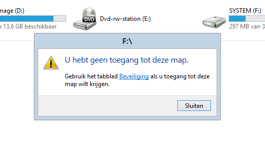

Uit grote curiositeit heb ik de pc eens terug opgestart... nu is die SYSTEM F schijf verdwenen...
Sla me als ik dom ben, maar.. hoe kan dat?

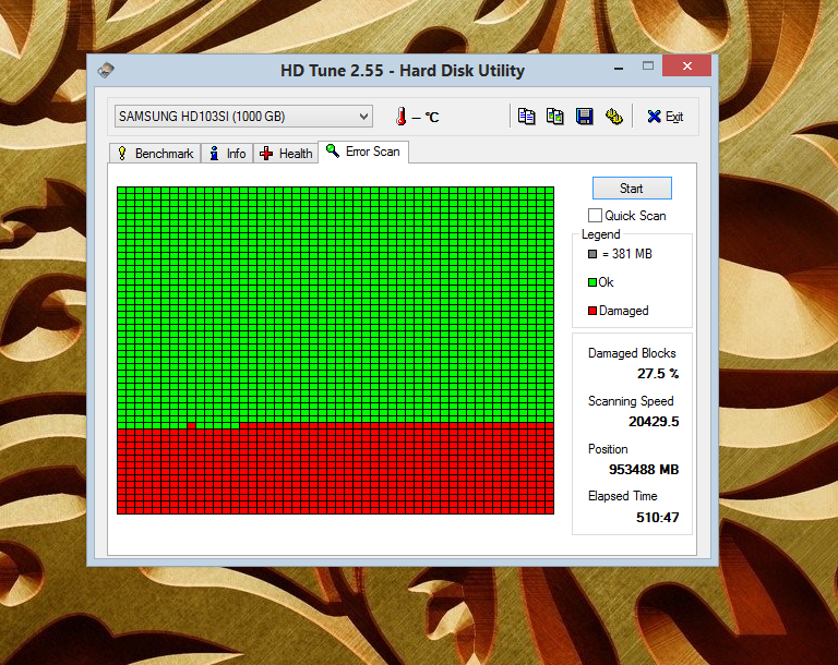

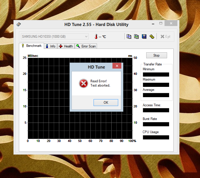

Ondertussen ben ik bezig met HD Tune. Zoals je zegt is dit van lange duur. Is het normaal dat de beschrijving van de  schijven altijd SAMSUNG is?

Best misschien maar alles voorlopig op de harde schijf van de pc overzetten en nieuwe externe hd kopen zeker?:vraagteken_animatie::pray:
De geteste harde schijf heeft ook enorm warm. Ik ga ze alvast uitschakelen.
