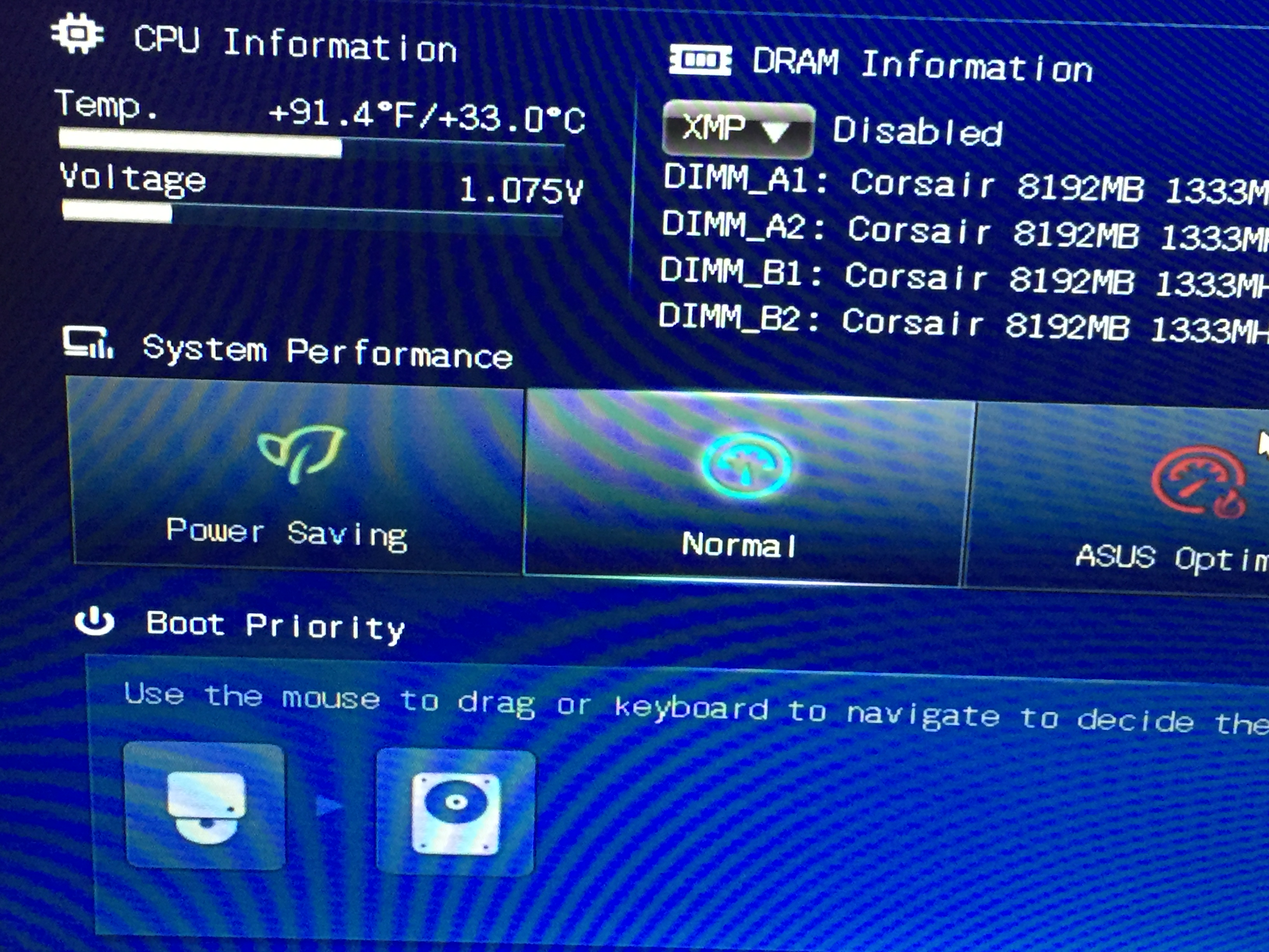

De temperatuur van je moederbord is 109° volgens het logje.
Dat is vééééééééééééél te hoog maar alle andere temperaturen zijn wel normaal en dat is dan weer vreemd.
Durf je het aan om de kast van de pc open te maken en dan op te starten om te kijken of alle vantilatoren draaien?
Alle temperaturen zijn normaal behalve deze van het moederbord; die gaat naar 109°.
Het is raar dat er slechts 1 component zo warm wordt terwijl de andere normaal blijven.
Verder is er in het speccy logje niks abnormaals te zien.
Kan je alle aansluitingen van fans en stroomvoorzieningen eens goed aandrukken.
Maak dan een nieuw speccy logje en plaats de link in een volgend bericht.
