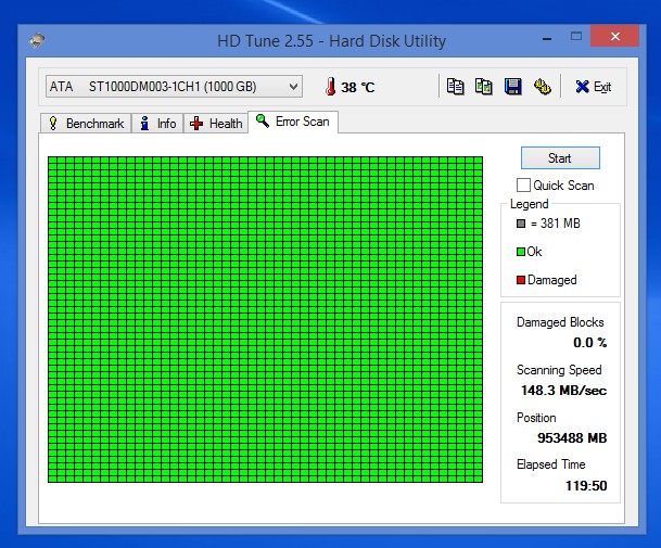

De harde schijf kan je testen met HD Tune.
Je moet GEEN vinkje plaatsen bij Quick scan.
Maak een afbeelding van het resultaat en sla deze op.

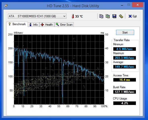

Ga dan naar de tab Benchmark en doe de test.
Maak ook van dat resultaat een afbeelding.
Voeg beide afbeeldingen als bijlage toe aan je volgend bericht.
Mooi zo, de harde schijf is niet beschadigd.
Op 13-9-2016 om 10:35, kweezie wabbit zei:
Heb je ook de benchmark test uitgevoerd?
Kan je die afbeelding ook plaatsen?
