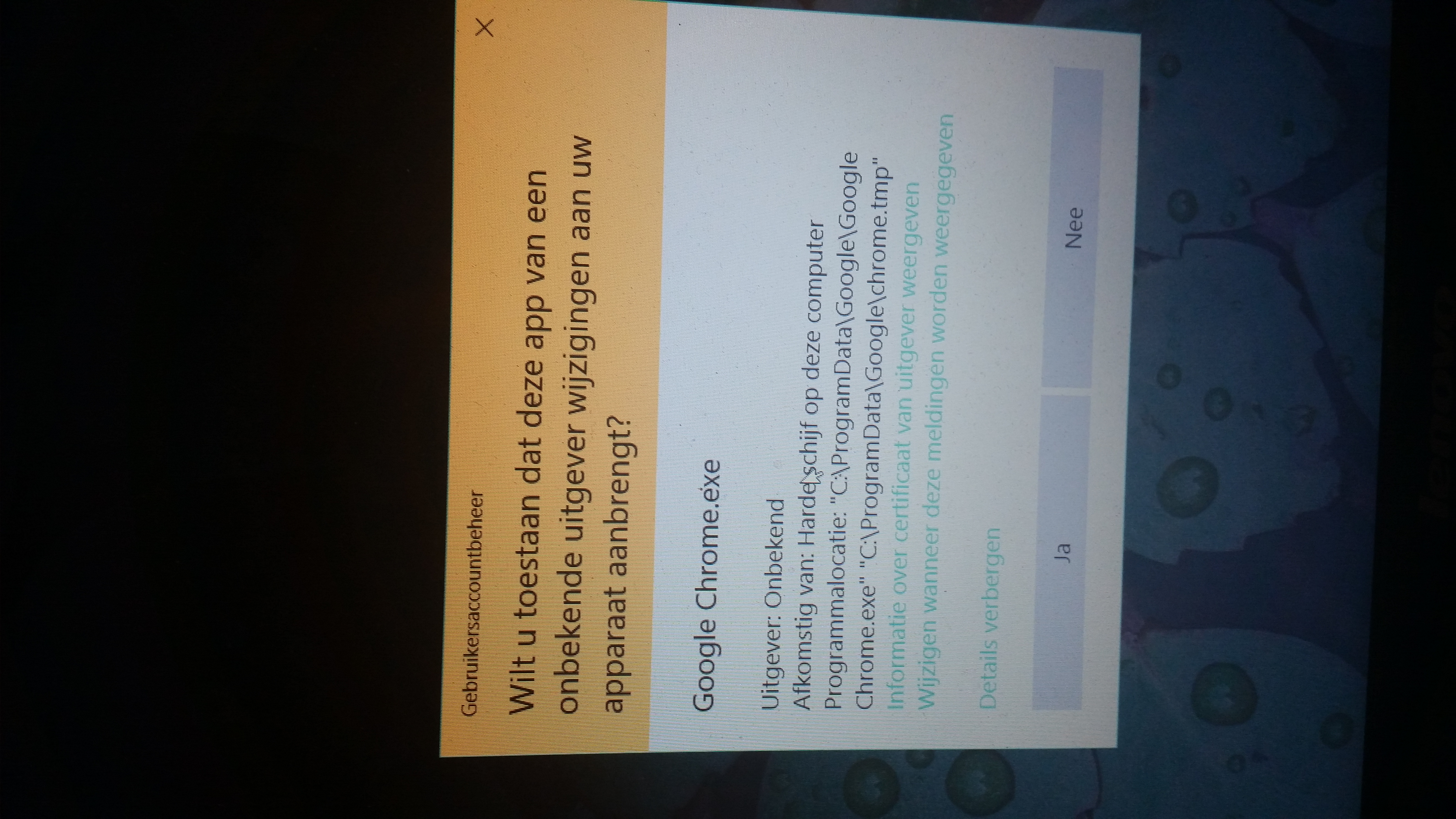

Pc is herstart en chrome opnieuw geïnstalleerd. Echter kreeg ik die update weer te voorschijn.
Ik begon aan mezelf te twijfelen of ik misschien verkeerd was dus heb ik deze geïnstalleerd :s
In bijlage heb ik een foto toegevoegd van hoe de "update" eruit ziet.
Als ik op nee klik (of kruisje), dan verdwijnt het scherm voor een milliseconde en komt het gewoon terug.

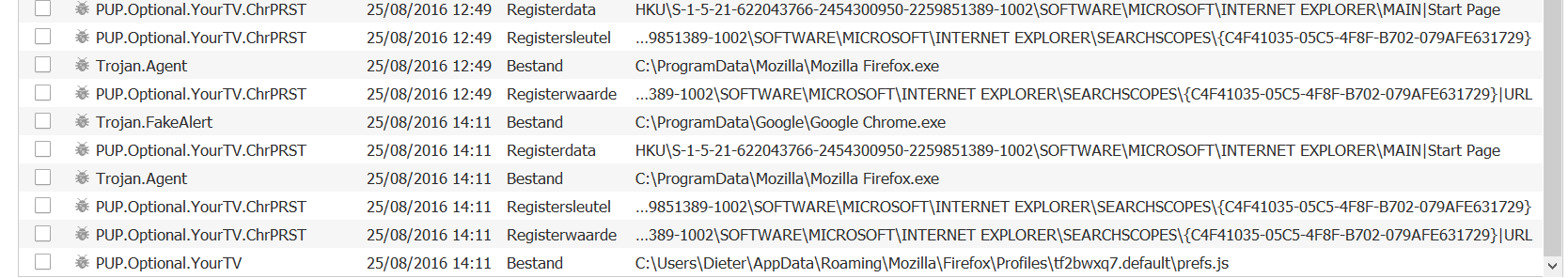

Ik heb ook een foto toegevoegd van Malwarebyte anti-malware; toen ik deze middag dat virus tegenkwam.
Misschien heb je hier wel iets aan.
Ondertussen loopt mijn malwarebyte anti-malware weer om te controleren op dat virus.
(en ondertussen al 4 dreigingen gevonden)
