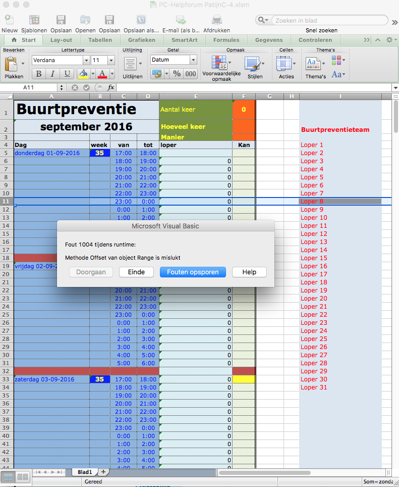

Enige tijd geleden heb je me geholpen met deze vraag. Het werkt prima maar als ik bijv. een rij of kolom aanklik krijg ik een foutmelding, zie bijlage.

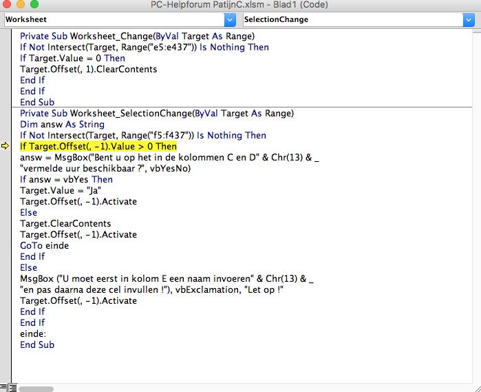

In de tweede bijlage de foutopsporing, kan je beoordelen wat is er in de formule niet correct en weet je een oplossing dit te verhelpen?
Dank nogmaals om hiernaar te kijken.

Gebruik dit:
Private Sub Worksheet_Change(ByVal Target As Range)
On Error GoTo einde
If Not Intersect(Target, Range("e5:e437")) Is Nothing Then
If Target.Value = 0 Then
Target.Offset(, 1).ClearContents
End If
End If
einde:
End Sub
Private Sub Worksheet_SelectionChange(ByVal Target As Range)
Dim answ As String
On Error GoTo einde
If Not Intersect(Target, Range("f5:f437")) Is Nothing Then
If Target.Offset(, -1).Value > 0 Then
answ = MsgBox("Bent u op het in de kolommen C en D" & Chr(13) & _
"vermelde uur beschikbaar ?", vbYesNo)
If answ = vbYes Then
Target.Value = "Ja"
Target.Offset(, -1).Activate
Else
Target.ClearContents
GoTo einde
End If
Else
MsgBox ("U moet eerst in kolom E een naam invoeren" & Chr(13) & _
"en pas daarna deze cel invullen !"), vbExclamation, "Let op !"
End If
End If
einde:
End Sub
