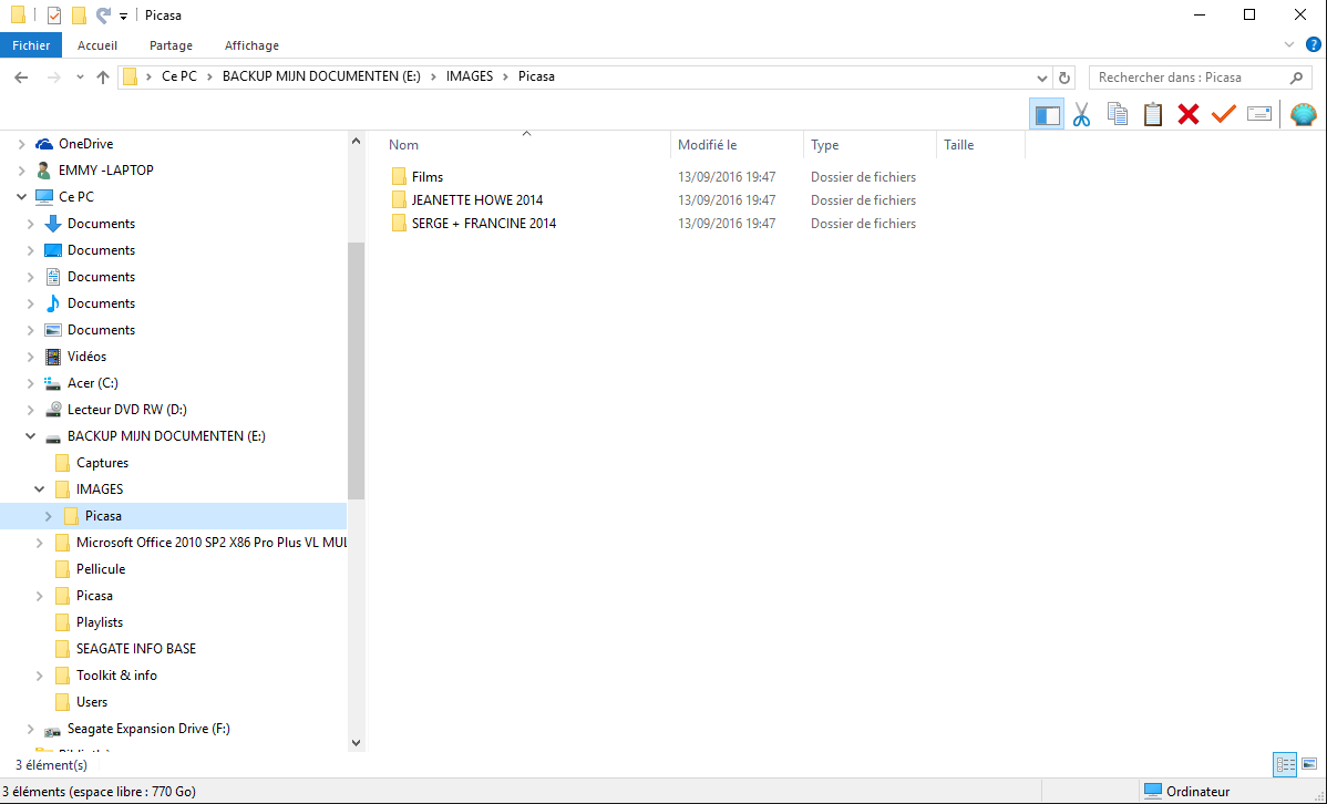

1. Hier het shotje van de nieuwe picasa die onder IMAGES AANGEMAAKT IS.
Mag ik die picasa verplaatsen naar PICASA MAP DIE ERONDER REEDS STOND ZODAT IK de map IMAGES en de map PICASA als 2 afzonderlijke mappen kan gebruiken?
Wat die nieuwe picasa map betreft, de foto's die daarin staan staan reeds in de PICASA MAP die U eronder ziet.  Mag ik die nieuwe picasa map verijderen en alleen de map IMAGES behouden?  De map IMAGES WIL IK DAN WEL IN MIJN PC HEBBEN EN NIET IN SCHIJF E.  Hoe moet dit?

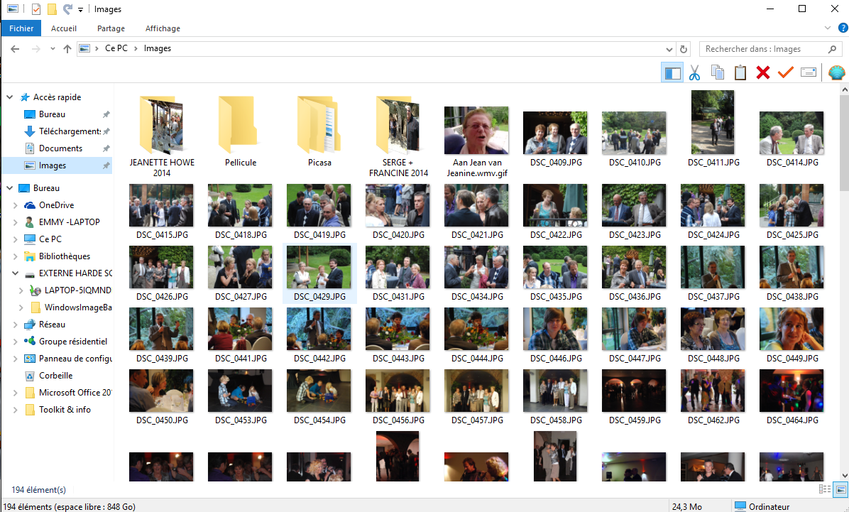

In de oorspronkelijke toestand, stond de map Picasa ook onder Images:
En eigenlijk is dat ook logisch: Al je foto's komen dan onder 'Images' en die map kan je verder onderverdelen zoals je zelf wil. Bv. zoals in de afbeelding hierboven: Daar heb je onder Images de mappen JEANETTE HOWE 2014, SERGE+FRANCINE 2014, Picasa, Pellicule (die leeg was)...
Dat er op je E: al een map Picasa stond had ik ook gezien, en dat al je foto's nog op C: staan wist ik ook.
Laat nu eerst eens weten of je Picasa als afzonderlijke map wil of wel toch  onder Images.

Dan gaan we die nieuwe map picasa die in images staat leegmaken:
1 Open in verkenner de 'nieuwe' map Picasa onder Images
2 Klik op één van de foto's, die krijgt een blauwe rand
3 Druk op je toetsenbord de toetsen [CTRL] en [A] tegelijkertijd. Alles in de map Picasa is nu geselecteerd (heeft een blauwe kader)
4 Klik met de rechtermuisknop in dat blauwe gedeelte en kies in het menu 'Copier'
5 Klik nu met de rechtermuisknop op de 'oude' map Picasa die er al staat onder E: en kies in het menu 'Coller'
6 Windows kopieert nu alles uit de nieuwe naar de oude picasa. (Als er foto's zijn die al bestaan in die oude map, vraagt windows wat het moet doen: niet kopiëren of wel kopiëren onder een nieuwe naam - je kan voor dat laatste kiezen (is het veiligst), maar dan moet je achteraf de dubbele foto's verwijderen in de map picasa.)
De foto's onder Images blijven hierbij behouden.
7 Controleer de map picasa (op je E:). Als je zeker bent dat alle foto's daarin staan mag je de nieuwe map picasa onder images verwijderen.

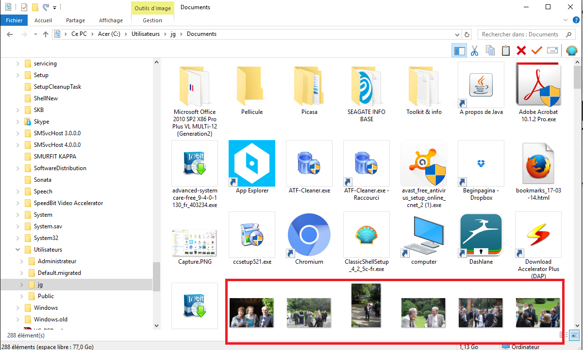

Jean,
Ik vermoed dat er nog foto's op C: staan die nog niet naar E: overgezet zijn (maar daar kan jij natuurlijk beter over oordelen), namelijk o.a. deze en alles wat er nog onder staat:
Die gaan we nu kopiëren  van je C: naar je E:-schijf
1 Ga op je C-schijf naar de map Documents (onder jg) = het beeld hierboven.
2 Klik rechts bovenaan op het grijze neerwaartse pijltje naast het blauwe vraagteken:
Je krijgt nu bovenaan een 'lint' (ruban) met verschillende icoontjes
3 Ga naar het tabblad 'affichage' en klik op 'Trier par'. In het menu kies je 'Type':
De weergave in je map verandert nu, zodat alle foto's na elkaar komen te staan.
4 Klik op de eerste foto: die is nu geselecteerd en krijgt een blauwe rand.
5 Hou de SHIFT- toets op je klavier ingedrukt en klik op de laatste foto. Alle foto's zijn nu geselecteerd (hebben een blauwe rand) - kijk hoeveel bestanden er geselecteerd zijn, zoals Passer hierboven beschreven heeft.
6 Klik met de rechtermuistoets ergens in het blauwe gedeelte. In het menu kies je voor 'Copier'
7 Ga naar de E:-schijf en klik met de rechtermuisknop op Images. Selecteer in het menu 'Coller': Alle foto's worden nu gekopieerd van C: naar E:\Images (De foto's staan ook nog altijd op je C:-schijf)
8 Inspecteer de inhoud van de map Images op je E:-schijf grondig. Indien je zeker bent dat alle foto's er in staan (kijk ook hier naar het aantal), dan kan je de foto's onder jg\Documents op je C:-schijf wissen.
Plaats een screenshotje met de inhoud van de map Documents op je C:-schijf. Daar zou nu heel wat minder moeten instaan.

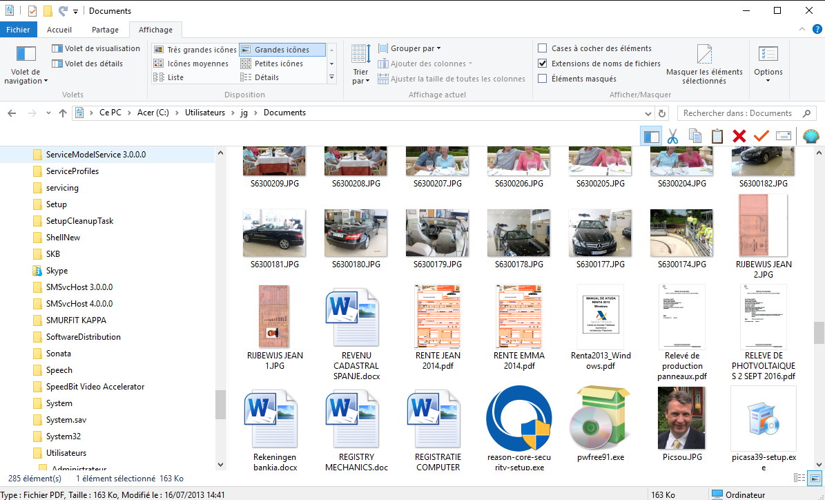

Als ik op trier par klik staan naast mijn foto's nog steeds mijn downloads en mijn documenten.  Als ik op Trier par klik krijg ik verschillende mogelijkheden: nom,date,type,taille,mots clés,date de création, modifiéle,prise de vue,dimensions,notation,croissant,décroisssant, choisir colonnes.
Ik heb die opties allemaal geprobeerd maar altijd staan nasst mijn foto's nog mijn télécgarments en documenten door elkaar heen.
Ziehier een shot met een geddelte van wat op die blz staat.
Hoe krijg ik dan alleen mijn foto's te zien?
Het is inderdaad zo dat altijd àlle bestanden in die map getoond worden, alleen staan ze telkens in een andere volgorde.
Als je klikt op Trier par en je kiest Type, dan worden ze zo gesorteerd dat al je foto's bij elkaar staan. Dat maakt het eenvoudiger om ze allemaal ineens te selecteren in stap 4 en 5. (In stap 4 ga je naar de eerste foto die je ziet, in stap 5 naar de laatste).
Als het gelukt is om alle foto's over te zetten, kan je ze op die manier ook selecteren om te wissen (stap 8).
