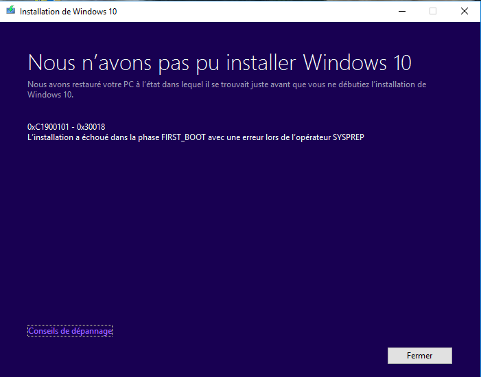

Ik heb nauwkeurig gevolgd wat in a) tot en met h)
Bij de setup heb ik de instrukties gevolgd maar bij het installeren is de PC vastgelopen na 35%.  Ik heb 2 uren gewacht maar op het schermm draaide de cirkel niet meer ook
Hierbij een shot vzn wat er toe op stond.  Het vastlopen iss gebeurd bij de windows 10 updaates, dus voor hij aan het nieuwe installeren vaan Windows 10 is begonnen
Ik heb toen het risico genomenom de PC handmatig te stoppen en gelukkig heeft hij de vorige versie van Windows 10 automatisch terug geinstalleerd.
Wat moet ik nu doen?
Moet ik opnieuw Windows 10 downloaden op dezelfde stick en eerst verwijderen wat op die stick staat, of kan ik vanuit de op de USB stick opnieuw de setup uitvoeren?

Hoi Jean,
heb je het programma tune up utilities  op je computer staan? zo ja: uninstall het eens?
Uninstall ook je antivirus en probeer dan de installatie opnieuw.  (dus: setup activeren op je stick, en dan punten a --> h  (op een van mijn vorige berichten)
