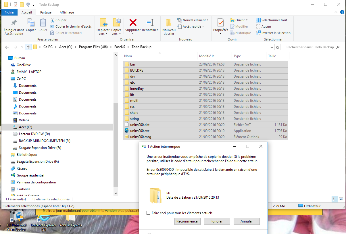

Ik  vind ook mijn dossiers doucments, téléchargements etc........ niet terug in F.
Ziehier een shot bij openen F.
Ik heb al die backup aangeklikt en nergens vind ik mijn dossiers.  Hoe kan dat?

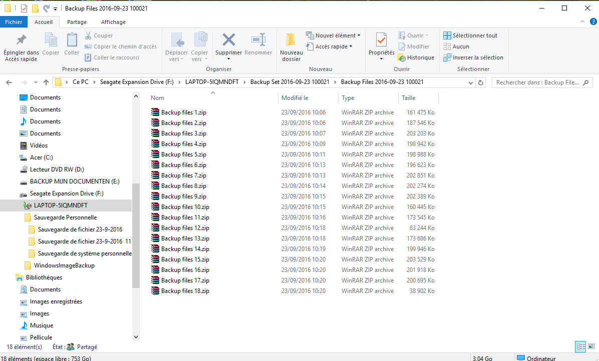

Ik heb de sauvegarde op F uitgevoerd maar krijg het bericht dat sommige dossiers NIET sauvegarde zijn.
Ik heb gezien dat pictures niet gesauvgarde zijn.  Zie shot hierover.
Wat moet ik doen om die toch in de sauvegarde te krijgen en waarom zijn die niet in F opgeslagen?
Ben je hier geen dingen door mekaar aan het halen?
je plaatje : Plaatje.jpg
dit laat zien dat je weer een sauvegarde van je oude 'pictures' wilde maken - maar je foto's en zo staan nu toch op de E?
Als je dus van je foto's op de E een sauvegarde wil maken, moet je ook van die map op je E vertrekken - en dan zal het wel lukken.
Hier ben je opnieuw bezig met een sauvegarde vanuit Windows en niet vanuit EaseUS.
Wat je misschien best doet om het voor jezelf duidelijk te houden: maak op de F een map aan " Sauvegardes EasUS" en zet dààr dan je sauvegardes die je met je EaseUS maakt in.
Wellicht wordt het zo wat duideijker voor je...

De laatste screenshots gaan over de back-up van Windows zelf, niet over Easeus.
Het is zo dat windows een back-up maakt van de gewijzigde en nieuwe bestanden in de gebruikersmappen. Gebruikersmappen zijn in jouw geval die 5 'documents'. Aangezien er in die mappen niets nieuws is bijgekomen (we hebben ze enkel leeggemaakt), zal je die ook niet terugvinden in die back-up.
De nieuwe mappen die we op je E:-schijf gemaakt hebben (Images, Bureau, Documents...) ziet windows NIET als gebruikersmappen. Dus als je daar een back-up van wil hebben, zal je daar zelf moeten voor zorgen. Voor zover ik begrepen had heb je dit al gedaan met Easeus. Dit moet je regelmatig opnieuw doen.
Je bent nu eigenlijk aan het werken met 2 back-up systemen door elkaar (Windows en EaseUS). Dit kan enkel voor verwarring zorgen.
Als je tevreden bent over EaseUS zou ik daarbij blijven en die Windows back-up niet meer gebruiken (Dus het configuratiescherm "sauvegarer et restaurer" niet meer gebruiken).
