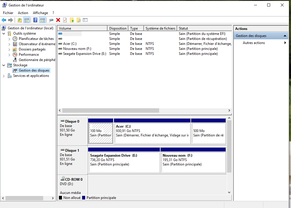

Ok, daar gaan we dan:
Partitioneren C
is het moeilijker ?  Nee, niet moeilijker wel gevaarlijker: als er tijdens het partitioneren iets met je laptop gebeurt is het moeilijk om het te gaan herstellen (want je kan niet meer in je windows, trouwens die is negen kansen op tien stuk.)
Wat kan er fout gaan?
Normaal gesproken gaat er gewoon niets fout, maar als je bv een stroomstoring krijgt, als ... dan zou het fout kunnen lopen.
In jouw geval - een laptop - bestaat die kans nog minder omdat hij zijn eigen batterij heeft, maar toch.
Daarom is het dus belangrijk dat je van àlles wat op je huidige C staat (systeembestanden èn je eigen bestanden) een kopie hebt. (vandaar mijn controlevragen van gisteren)
Daarom: zorg dat je batterij volledig opgeladen is, of beter nog: leg hem aan het net
Bedoeling van dit partitioneren: je systeem(Windows)bestanden afzonderlijk zetten zodat je backups nooit veel te groot gaan worden èn zodat je eigen bestanden dan op een andere partitie zetten - dan hoef je nooit in je C-partitie meer te gaan werken en kan je er ook niets fout in doen. (dit laatste is wel een tamelijk algemene uitspraak)
c. Verklein je partitie tot ong 150 à 200 Go - zorg wel dat je die partitie 'links ' legt, dus  dat jij de grote huidige 'partitie' van je C met de rechterbalk naar links sleept tot je die grootte overhoudt. Je moet deze keer dus NIET kiezen voor een partitie maken (former?), verplaatsen (déplacer?) maar voor verkleinen (diminuer?): je klikt je Acerpartitie aan en gaat dus de rechterbalk naar links slepen (sorry dat ik het even herhaal maar veiligheid is in dit geval belangrijk)
Moest je niet zeker zijn, maak dan een screenshot en breek het partitioneren af en vraag raad.
d. Eenmaal het partitioneren begonnen: onderbreek het partitioneren NIET ! (of je kan je laptop bij een hersteller binnendragen)
succes !

Even ter verduidelijking:
De persoonlijke mappen muziek, foto's, mails,... moet je NIET verplaatsen naar Documents! ENKEL de nieuwe map die je aanmaakte op je bureau (met de bestanden van je nieuwe schijf) mag je wel verplaatsen naar Documents. We doen dit omdat anders op de duur je bureaublad heel onoverzichtelijk zou worden.
Dat die mappen twee keer voorkomen in verkenner (onder acces rapide en onder ce PC) is normaal. Daar hoef je niets aan te veranderen.
