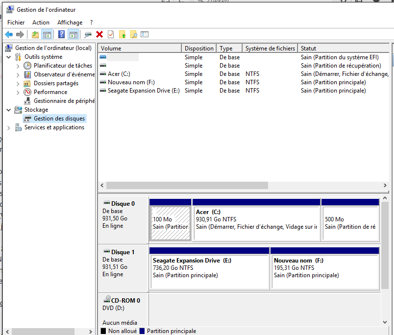

Het verkleinen naar 150-200 Go is dit op de C schijf of de externe schijf E of de vaste schijf C?
Ik stuur Je hierbij een shot van de actuele toestand van mijn schijven.
Kunt u mij nu nog eens zeggen wat ik moet doen. Ik moet een partite verkleinen naar 150-200 Mo,  Is dit op schijf C en zoja welk gedeelte moet ik, bv op 200GO zetten, het linkse of het rechtse deel?  De grootte partitie van C is 500  Mo.  Dus geen enkele partitie  is in GO op dit moment op schijf C.
Hoe moet ik de recchterbalk slepen naar links dans.  De linker muisknop ingedrukt houden enop de rechter balk zetten en dan nog steeds met ingeddrukte linker muisknop naar links slepen.  Moet ik dit op de linker partitie loslaten of ervoor of erachter?

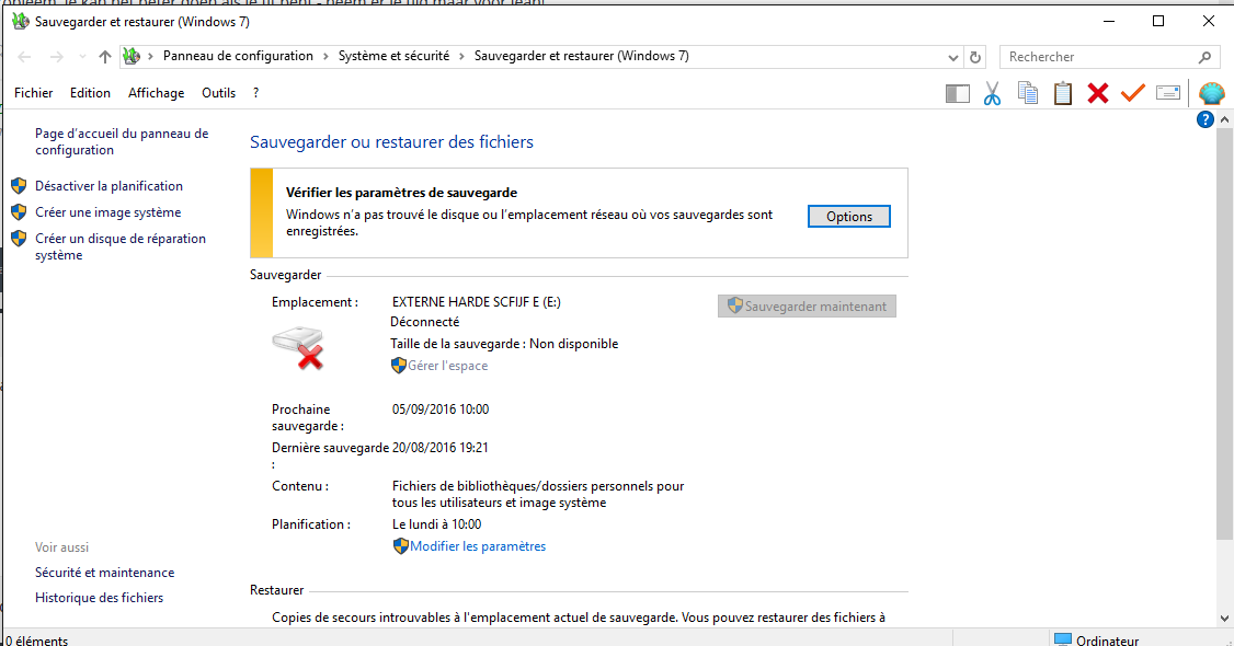

als ik op PC klik zie ik mijn nieuwe SeagateDisc gepartitioneerd staan.
Als ik echter wil restaureren (hetgeen ik nog niet gedaan heb) krijg ik volgend beeld.
Hierop staat dat de niuwe schijf niet gevonden wordt.
Moet dit niet eerst opgelost worden want anders kan ik niet naar die nieuwe schijf mijn bestanden opslaan?
Hoe los ik dit op?  In de kleine bestanden van de nieuwe schijf staat namelijk een "set up.exe" en u hebt mij tot nu toe geen instructies gegeven.

Dat bij 'Sauvegarder' die nieuwe schijf niet gezien wordt, komt doordat Windows nog altijd naar die oude schijf E: gaat zoeken. Daar gaan we nu niets aan doen, want na het partitioneren van je interne schijf (en eventueel aanpassen van de partities op je nieuwe schijf), zullen die partities toch een andere letter krijgen i.p.v. die E:
En verdere instructies over partitioneren zal je van Passer krijgen.
Wacht nog even met dit te doen JeanSpanje - ik moet eerst nog op informatie gaan: zelf partitioneer ik altijd met een ander programma en 'k ging net even op mijn eigen C een simulatie uitvoeren - en inderdaad: mijn raad van 'verschuiven' en zo: dat kan blijkbaar met de partitioneermethode van Windows niet. Hoe het dan wel moet: dat moet ik nog even uitzoeken.
Wat je vraag betreft: je moet de "Acer C" - partitie (die van 930 Go verkleinen tot 150/200 Go  (en nièt Mo ! !) - er is op je Acer maar één partitie die daarvoor in aanmerking kan komen, en dat is dus die Acer-C - BELANGRIJK: aan die 'rechter'partitie (500Mo - Sain - Partition de ré...) NIET aankomen ! Ook niet aan de linkerpartitie van 100 Mo.
