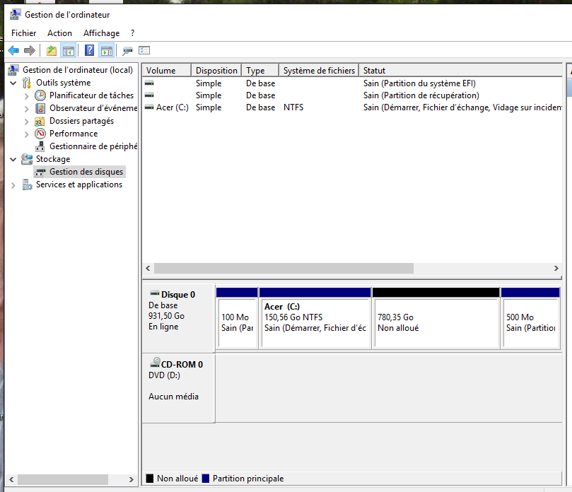

Ik heb de ACER schijf ingeteld zoals in de link door U vermeld staat.  De externe nieuwe schijf is losgekoppeld.
Hierbij een shot van de huidige scchijftoestand:

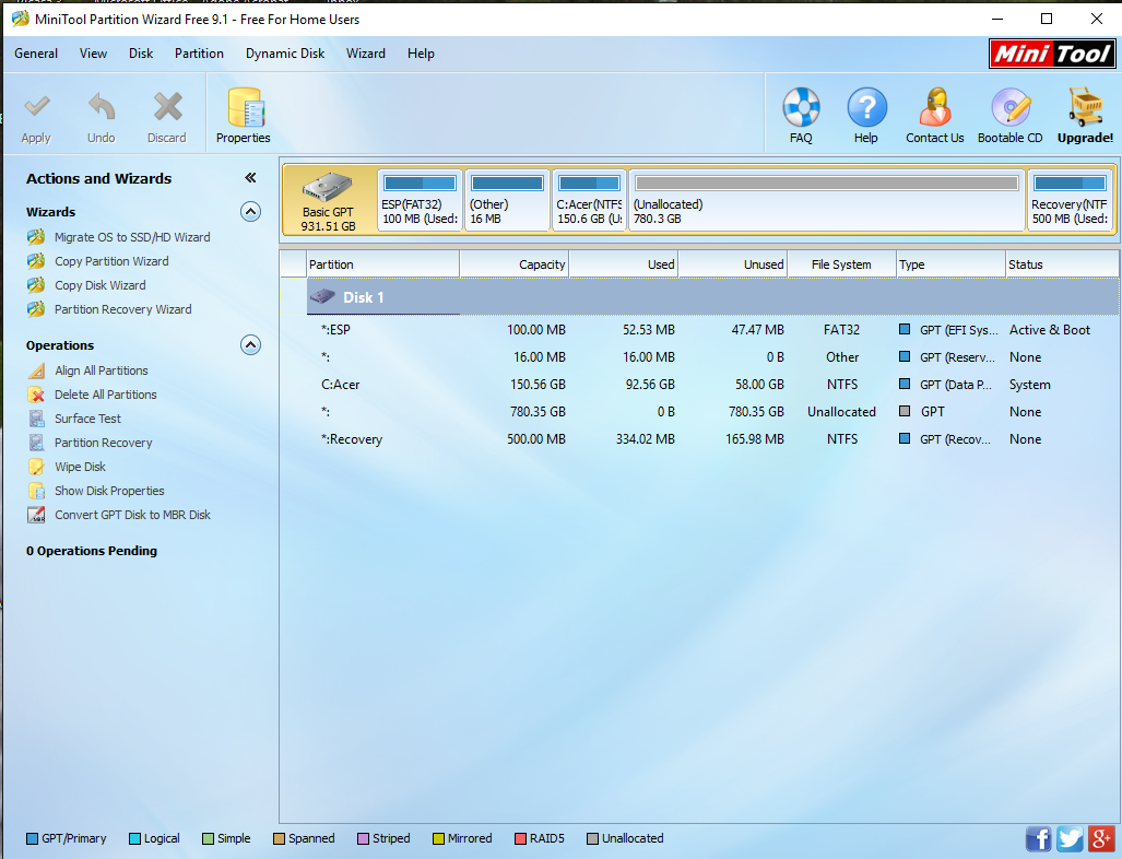

Als ik echter vanaf dit minitool programma naar mijn ACER schijf kijk dan krijg ik een ander beeld (zie shot ook hiervan)
Op het ene staat 100 Mb ESP(FAT32) en in het andere beeld staat alleen 100MB.  Hoe kan dit en wat moet ik daarmee doen?  Waartoe dient die ESP?

Eerst dit: van partities op je systeemschijf blijf je best àf - of je moet zéker weten wat je gaat doen.
EFI-systeempartitie (Extensible Firmware Interface System Partition (ESP), 99-100 MB) Deze partitie bevat de opstartbestanden van Windows. (afblijven dus)
Wat die 'Other' er staat te  doen weet ik ook niet, laat ze gewoon staan - ze is toch maar 16 Mo.
Die Recover heeft te maken met je laptop (van hieruit kan je hem terugzetten zoals je hem kreeg - normaal gesproken heb je die niet nodig maar je weet maar nooit)

open Minitool partition en klik rèchts op je grote vrije ruimte (unallocated betekent 'niet toegewezen' in mensentaal: nog vrije plaats.
Je krijgt een klein schermpje met bovenaan Create <  hier klik je op.
Volgend scherm:  Partitie maken 05.jpg
Partition label: je kan hier je partitie een naam geven vb teksten, bestanden, ...  maar je mag het ook gewoon blanco laten (wil je ze later toch een naam geven, dan kan dat later nog)
Deze naam is niet hetzelfde als de schijfletter: die ga je toekennen via Drive Letter (zie plaatje -
Klik dat vakje (waar bij mij P in staat) open en ik vermoed dat de letter D nog in het lijstje staat. Kies dan de letter D.
Moest de D niet meer in het lijstje staan omdat ze bv de schijfletter van je dvd-speler is, dan kies je maar voor de E
(De schijfletters kunnen later ook nog aangepast worden als je dat wil)
Klik dan op OK  (de andere dingen die er staan laat je gewoon staan, niet wijzigen)
Dan opnieuw naar bovenaan het hoofdscherm en klik er op Apply.
Wacht tot het programma beëindigd is,

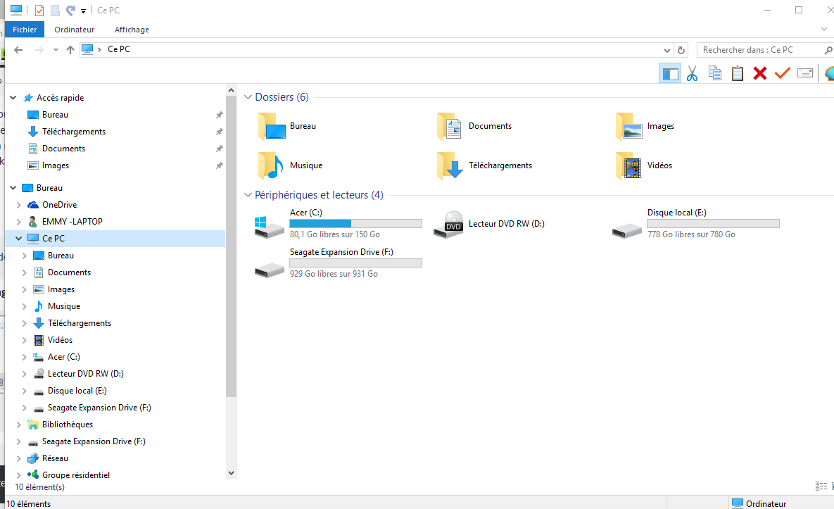

ga dan naar je verkenner en dan moet je een tweede partitie D of E hebben (volgens de letter die je koos)
Is het OK?  >  dan ga je van uit verkenner al je eigen bestanden naar die nieuwe partitie verplaatsen zodat je in de toekomst nooit of maar zelden naar je C moet (voor je eigen bestanden)

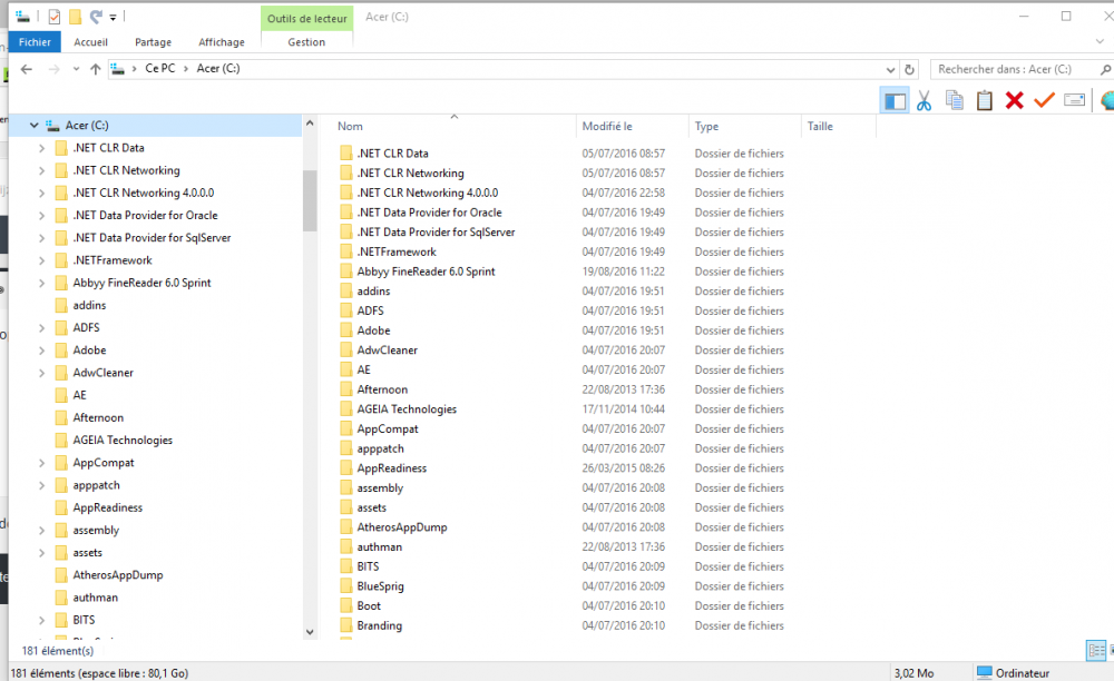

enne: maak eens een screenshotje van je C (van de verkenner deze keer) met de mappen erop?

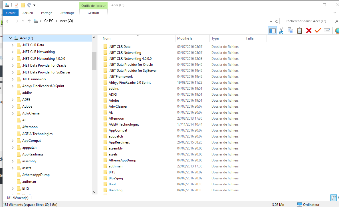

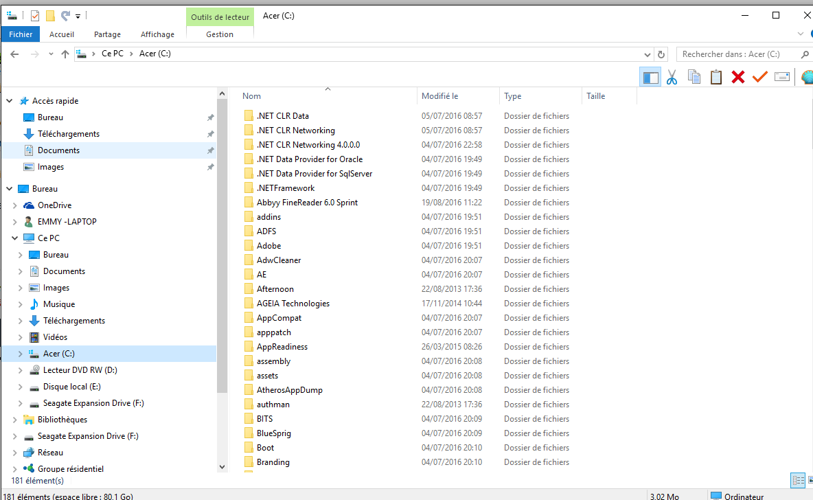

Hierbij het gevraagd shot van mijn C (van de verkenner met de mappen erop)
Moet ik ook van mijn opengeklapte ACER sturen want de mappen van hierboven staan NIET in C?

Nu raad ik je aan van uw map Documents over te brengen (déplacer) naar je E-partitie.  (maar lees éérst mijn opmerking achteraan over de schijfletters: als je ook dàt wil doen, wacht je beter met je Documents te verplaatsen!)
Reden: als je op dit ogenblik een systeembackup maakt en die later gaat terugzetten, wordt die map mee in de backup opgenomen en wordt later dus een oude versie (van op het ogenblik van je backup) teruggezet.
Nadeel: alles wat in die map gekomen is NA het maken van je backup ben je dan kwijt (tenzij je er op dat ogenblik aan denkt van die bestanden eerst ergens anders naar te gaan kopieren - alleen: het is moeilijk om op dat ogenblik te gaan uitzoeken wèlke bestanden van nà je backup zijn.
Als je ze op de D zet, heb je er later geen problemen mee want die backup komt dan aan die Documents niet aan.  (ben ik duidelijk genoeg?)

Wat ik ook voorstel is van je partities een meer logische schijfletter te geven: van dus je tweede partitie de letter D te geven ipv de F van nu  (en de letter D van je dvd-speler  te gaan veranderen in een andere) - maar daar beslis jij natuurlijk over. Als alles op de huidige manier voor je OK is: voor mij hoeft het niet persé hoor - het is tenslotte jouw computer...
