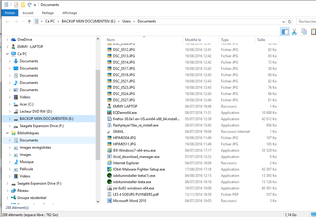

OK, even controle dan:
open verkenner, klik dan op dit tekenPlaatje.jpg (dat voor je C staat)
dan worden daar normaal je C en E getoond, klik die E dan ook eens open en plaats er een screenshotje van.
(en niet te snel willen gaan Jean, we komen er wel - we willen eerst zéker zijn dat al het vorige in orde is - is dàt allemaal OK, dan volgt het backuppen - goed?)
Ik zie bij de E geen map (Mes) Documents staan Jean.
Je E heeft wel als naam 'Mes documents', maar dàt wilde ik juist wel zien: of die map nu onder je E staat of niet.

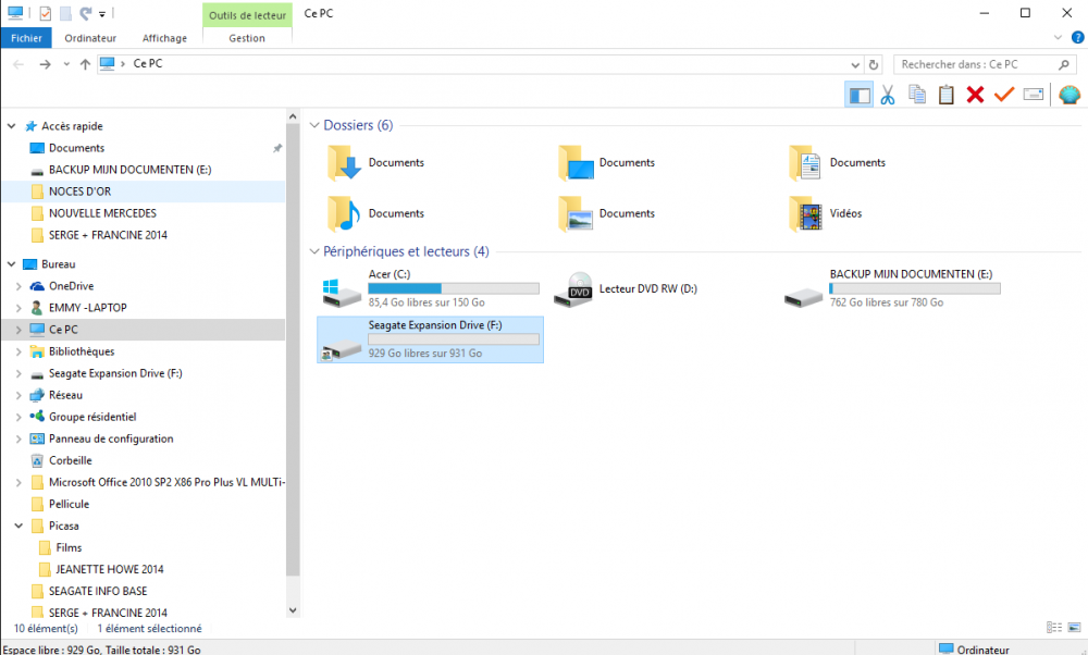

'k ga even overleggen met Nokiaprox - want er staan links wel zoveel Documents, maar elk met een ander icoon dat het mij vragen bezorgt.
(voorbeeld: die documents met een blauwe pijl naar beneden: volgens mij zou daar Downloads (telechargements) moeten staan en niet gewoon Documents)

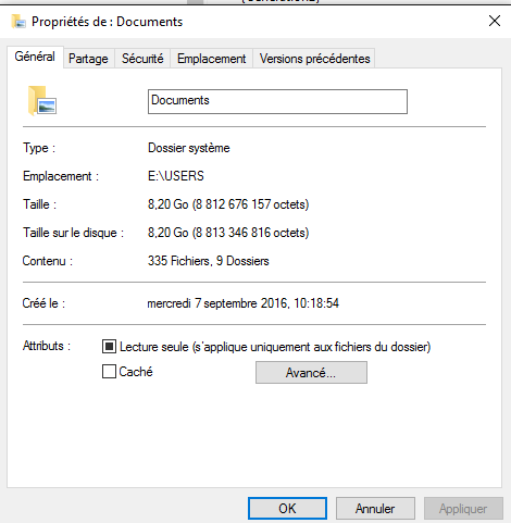

Maar misschien dit al: klik eens rèchts op de DERDE Documents (dus vlak boven die Documents met die muzieknoot op)
Ga dan onderaan naar Eigenschappen ( propriétés  ) en ga daar naar het tabblad (bovenaan): location
Klik dat open en maak er een screenshot van
