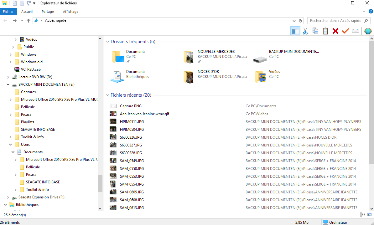

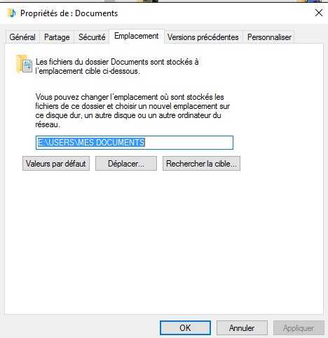

Ok, je merkt in je vorig plaatje dat Documents nu onder E:\Users\mes documents staat.
Ga nu bij de àndere 'documents' op dezelfde plaats eens kijken en vertel even of daar hetzelfde staat als hier (dus:  E:\Users\mes documents)
Doe dit dus voor de bovenste 'documents': die met die blauwe pijl, die met het blauwe schermpje, die met de muzieknoot en die met het plaatje (image)
Indien er bij een of meer iets ànders staat: vertel dan per geval wat er staat. (hopelijk staat bij die 4 overige net hetzelfde - spaart werk uit!)
Bij alle 5 "documents" staat veral hetzelfde.
Ik heb volgende fout begaan.  (mea culpa, mea culpa,mea maxima culpa!!!!!!!!!!!!!!!)
Ik had eerst "mijn documenten" overgebracht naar E:\USERS\DOCUMENTS.
Later heb ik "bureaublad", "téléchargements" "muziek" en "images eveneens overgezet op E:\USERS\DOCUMENTS zodat ik nu 5 maal dezelfde documenten opgeslagen heb met de hiernevenvermelde rubrieken.

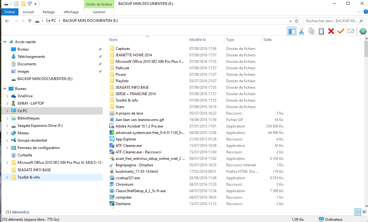

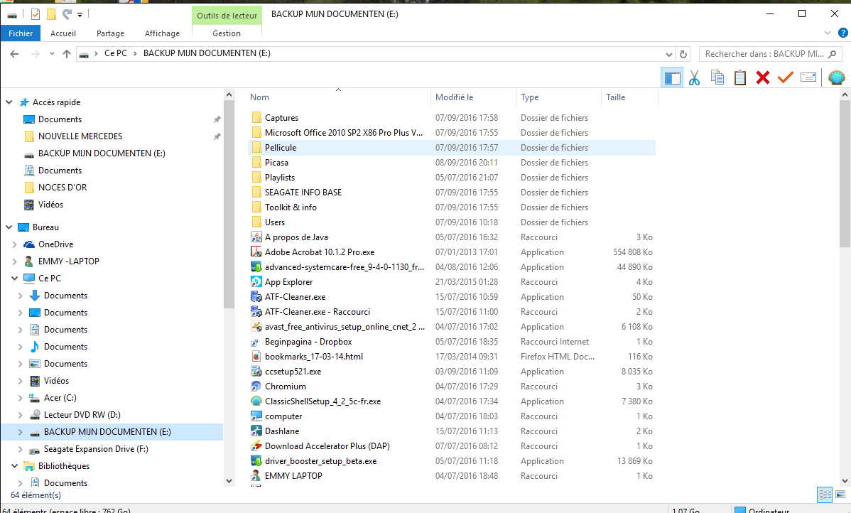

zie eerste shot staat alles nog goed
Op verkenner van nu (zie 2de shot) staat bovenaan "accès rapide" met documents, nouvelle mercedes, backup documenten E, documents, nocesd'or,video.
Op de eerste shot (waar wee opnieuw naartoe moeten denk ik) staat bovenaan "accès rapide" met bureau, téléchargements, documents, images, backup mijn documenten E

b. Vorige donderdag om 20.26   vroeg ik je van je 'Ce PC' open te klappen en dan de E ook open te klappen, alleen: je opende daar die map Users - en eigenlijk wilde ik van de mappen en bestanden op je E-zelf zien.
Zie je in de balk bovenaan dat je Mijn documenten/users/documents open staan hebt?
Kan je een nieuw plaatje maken maar dus dan van de mappen die op je E staan (bovenaan in die balk moet dan gewoon Ce PC > backup mijn documenten staan.

Hierbij het gevraagde plaatje maar bovenaan staat alleen "ce Pc" backup  mijn documenten E"  Dus daar staat niet "users\documenten"
Hoe moet ik nu verder?

Dit is ook in orde zo, ik had het daarstraks alleen over de 'naam' die jij (?) aan de E gegeven had, namelijk:  "Backup mijn documenten" (dus wat er vóór (E:) staat
Maar nu: uit je plaatje (dat je goed genomen hebt) blijkt dat je (mes) documents NIET rechtstreeks onder de E staat - en dat is eigenlijk niet zoals het hoort. We moeten dus tussen al die 'documents' op zoek gaan naar de hoofdmap (mes) documents. Als we diè gevonden hebben kunnen we verder.

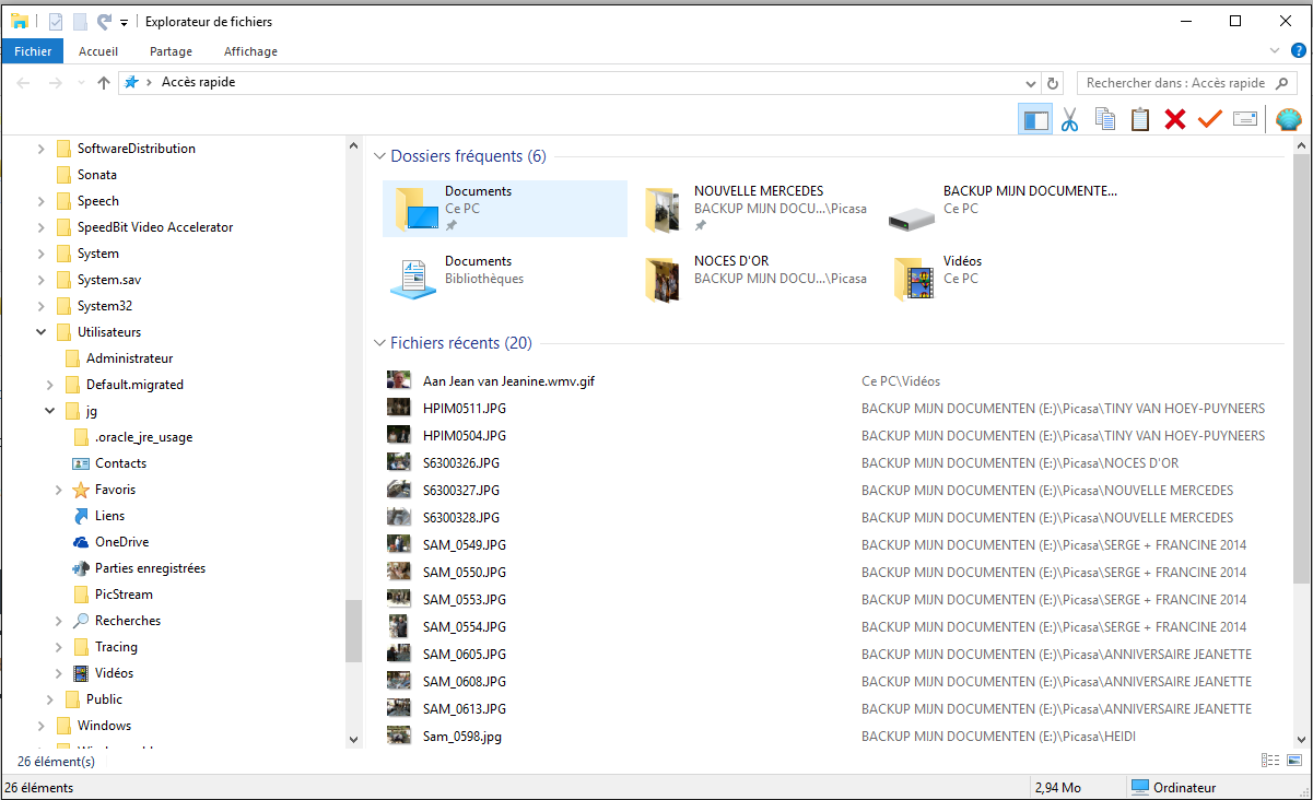

Wil je daarom volgend stappenplan eens uitvoeren:
(Je hoeft hier nog niets te kopiëren of verplaatsen)
1 Open verkenner (Explorateur de fichiers)
2 Ga in de linkerkolom naar Ce PC en klik op het pijltje > vóór Ce PC (zie afbeelding). Er verschijnt dan een lijst onder Ce PC.
3 Zoek in die lijst Acer en klik op het pijltje vóór Acer (C:)
4 Klik op het pijltje vóór Utilisateurs
5 Klik op het pijltje vóór jg. Je ziet nu (als het goed is) al je persoonlijke mappen die nog op je C:(Acer) staan.
5b Als daar de map Images tussen staat, mag je ook klikken op het pijltje vóór die map.
6 Klik op het pijltje vóór BACKUP VAN MIJN DOCUMENTEN (E:)
7 klik daaronder op het pijltje vóór Utilisateurs (of Users)
7b Als daar 'Documents' en 'Mes documents' tevoorschijn komen klik je ook op de pijltjes vóór die mappen
Dus telkens klikken op de pijltjes en NIET op de namen van de mappen zelf!
Als dit allemaal gelukt is, zou je iets moeten zien staan zoals dit:
Plaats daarvan eens een screenshot.
Van daaruit kunnen we de beste strategie bepalen om alles terug in orde te krijgen.

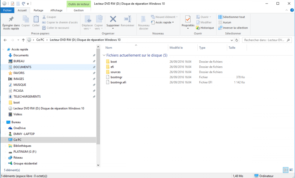

Ik heb heel precies gedaan wat Je voorgesteld hebt maar als ik op het pijltje voor jg klik zie ik de map IMAGES NIET.
Hierbij een shot ervan.

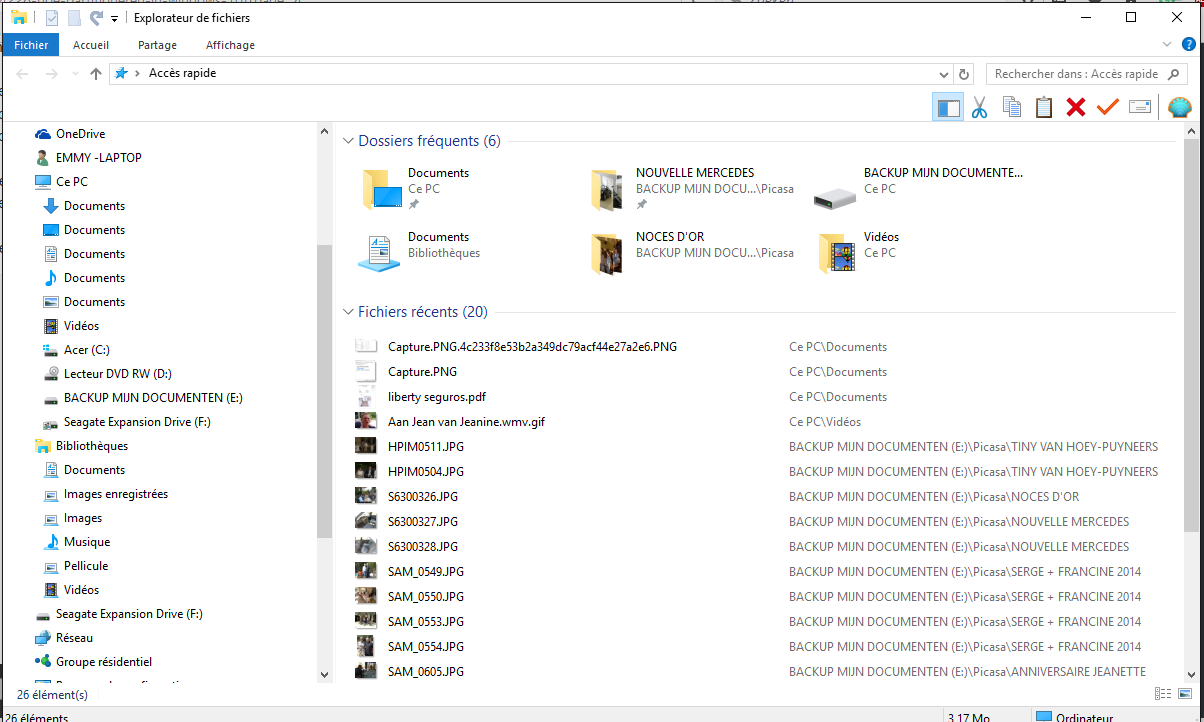

Hierbij een shot van mijn opengeklapte "BACKUP VAN MIJN DOUCMENTEN E" met daarin inderdaad  DOCUMENTS en die is ook opengeklapt.
Hiermee kunt U mij verder adviseren hoop ik.
35 minuten geleden, JEANSPANJE zei:
Ik merk nu dat ik in Verkenner 2 maal de map "BACKUP MIJN DOCUMENTEN" heb staan.
1.  Bovenaan in ACCES RAPIDE maar zonder pijltje ervoor
2. en ook in CE PC onder ACER en lecteur DVD RW (D).
Is dit normaal?
