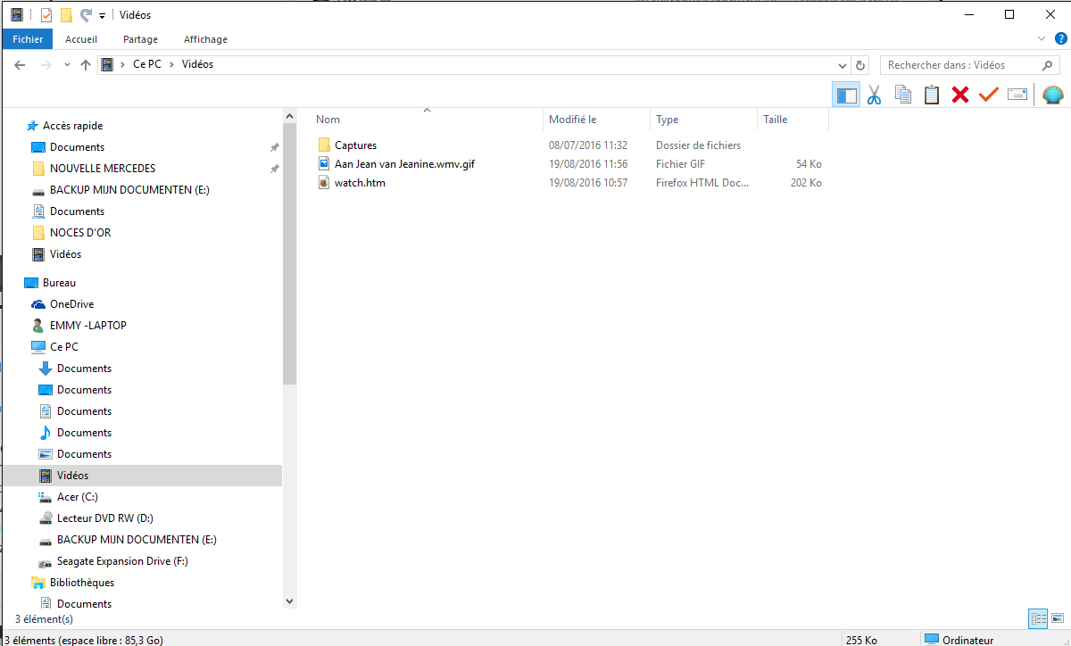

Ik heb onder C 5 maal Documents geopend en 1 na 1 en 5 maal (op de 5 verschillende Documents icoon) staan overal DEZELFDE gebruikersprofielmappen DOOR ELKAAR GEMENGD vermeld.
Met DOOR ELKAAR GEMENGD bedoel ik dat er niet eerst mijn BUREUmappen staan (icoon met blauw scherm) , vervolgens DOCUMENTS MAPPEN (icoon met briefje en tekst erop), vervolgens IMAGES (icoon met een foto erin) vervolgens MUSIQUE (icoon met een blauwe muzieknoot erin) vervolgens TELECHARGEMENTS (icoon met een blauwe pijl naar beneden gericht erin) en ten slotte VIDEOS (icoon met een filmpje erin).
Dit zijn in totaal 6 ( in plaats van 5) HOOFDMAPPEN die ik vroeger had.
De eerste 5 HOOFMAPPEN bevatten allemaal hetzelfde.

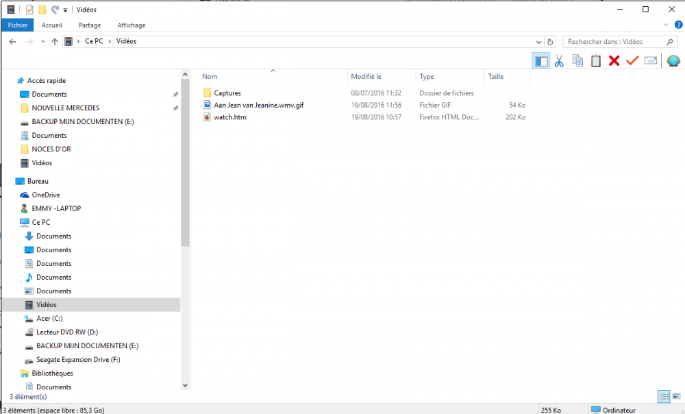

De map VIDEOS alleen bevat slechts 3 items.  Zie screenshot hieronder.
Nog een belangrijke informatie is dat op de 5 mappen DOCUMENTS de mappen door elkaar gemengd staan maar bij de 5 DOCUMENTS icoontjes is de volgorde van de door elkaar gemengde inhoud WEL PRECIES DEZELFDE VOLGORDE.
Die 5 DOCUMENTS geven dus precies allemaal hetzelfde weer en ook in dezelfde volgorde.

De map Vidéos mag ook zo blijven, de naam is juist en ze staat nog op de oorspronkelijke plaats.

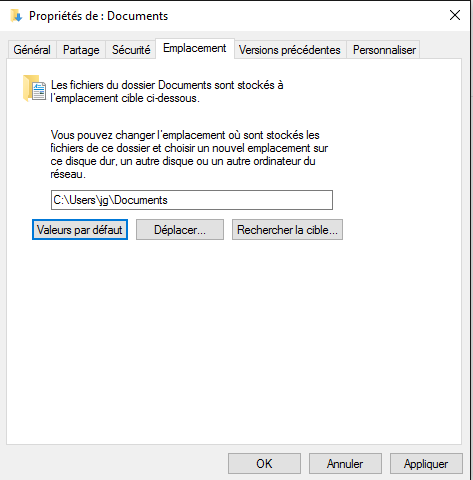

Ik vermoed Jean, dat dit is omdat Nokiaprox zelf nog met een vroegere windowsversie zit (waar dit wellicht anders is)
Maar doe dit eerst even:
1. klik in de linkerkolom onder Ce PC met de rechtermuisknop op de Documents met het blauwe pijltje.
2. je krijgt dan een scherm met wat jij beschrijft - onderaan staat dus Propriétés - klik daarop
3. klik bovenaan op Emplacement
4. (nièts veranderen voorlopig !) Staat daar iets dat begint met een C of met een E ?      (eventueel kopieer je het regeltje en zet het hier)

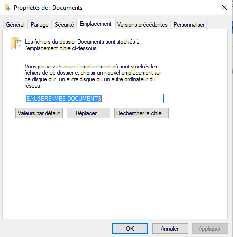

We gaan eens iets uitproberen.
Ga naar het scherm waarvan je zojuist een screenshot plaatste, dus
Klik in het menu op Propriétes
En ga naar het tabblad Emplacement.
Mocht je bij het volgende een waarschuwing of foutmelding krijgen van Windows, maak daar dan een screenshotje van en plaats het in je volgende reactie.
Klik in dat scherm op de linkerknop 'Valeurs par défaut'

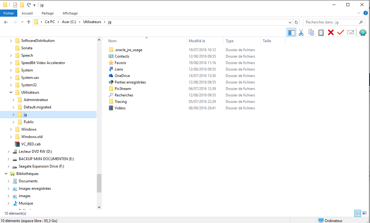

Als dat uitgevoerd wordt, ga dan in verkenner naar je gebruikersmap jg en kijk of daar een map Téléchargements of Documents is bijgekomen.
Plaats eventueel ook een screenshotje van die uitgevouwen map jg.
