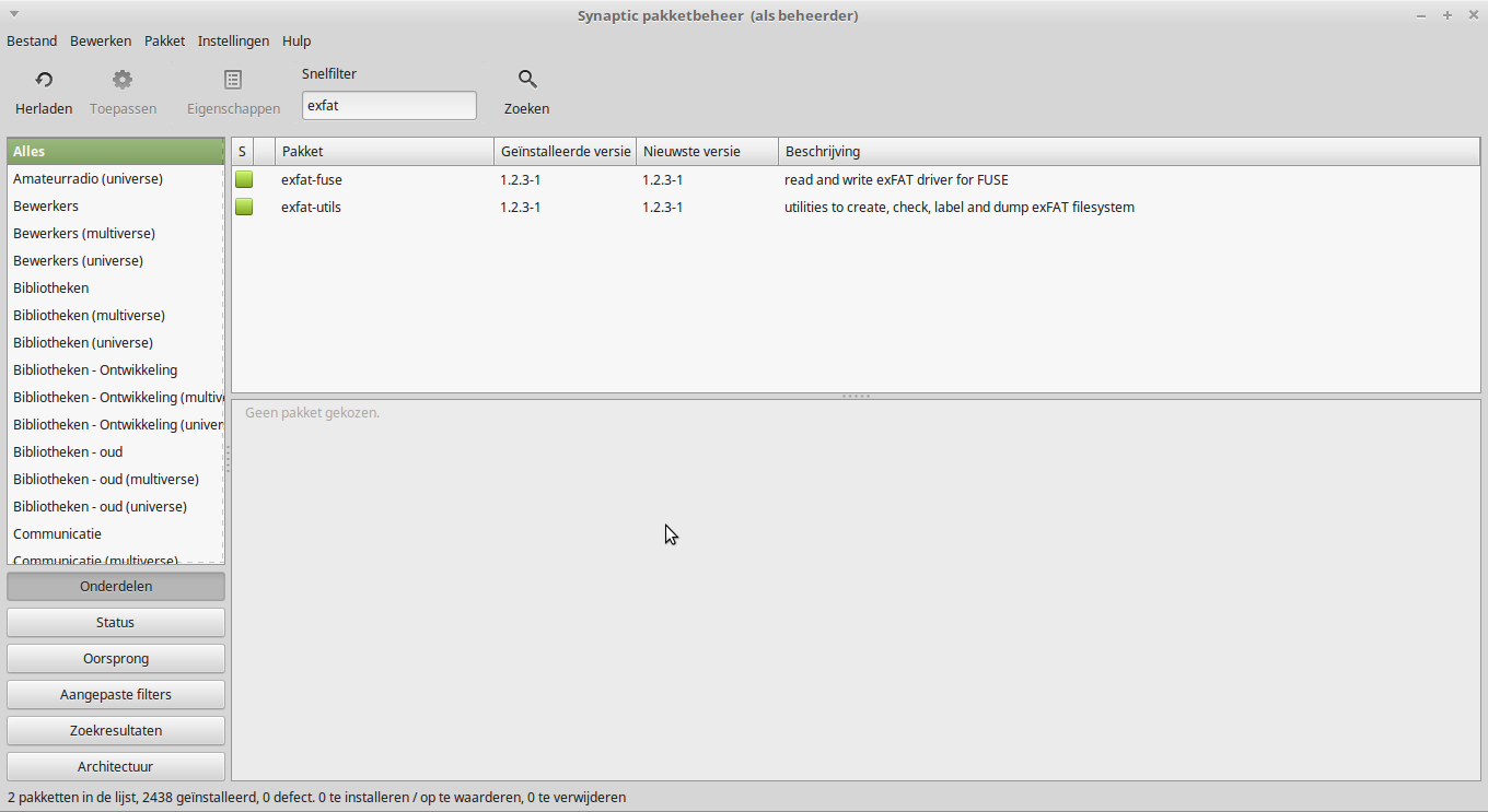

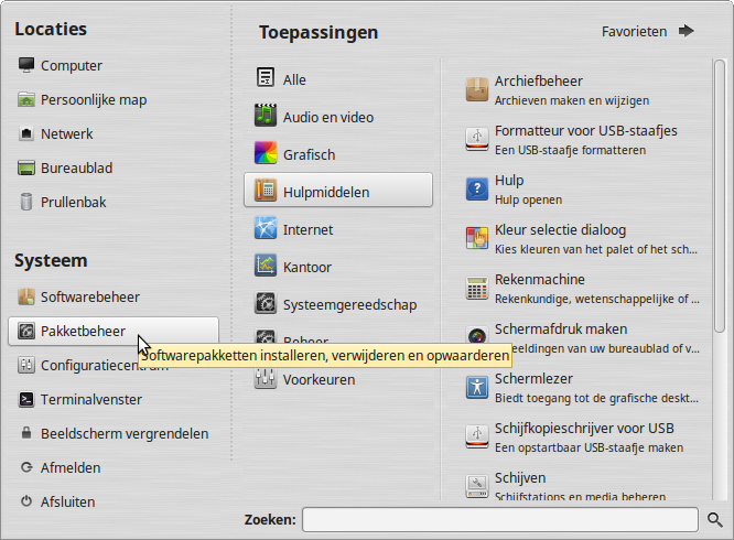

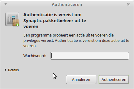

Als u wil dat het kaartje in zijn huidige bestandssysteem blijft kan u in Linux Mint het pakketbeheer opstarten, geef uw wachtwoord in en tik in het zoekvenster exfat, en installeer deze twee pakketten:
exfat-fuse
exfat-utils
Hartelijk dank voor deze antwoorden. Het probleem is opgelost. Ik heb wel beide pakketten moeten installeren via softwarebeheer, het lukte niet via systeeminstellingen zoals jullie hadden aangegeven.
