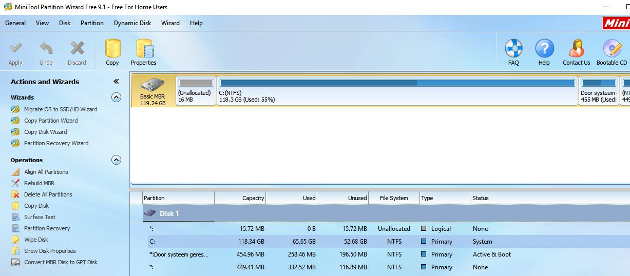

Open dan het programma en dan krijg je een scherm als dit:
Opmerking bij dit plaatje: het is een plaatje van één bepaald systeem, bij jou staan dus de gegevens van jouw schijf
Gezien we het in dit punt over het partitioneren van een systeemschijf hebben, klik je nu bovenaan je C-schijfgedeelte aan. (dit zal oplichten of een kleur krijgen)
