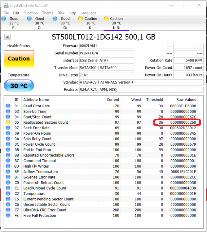

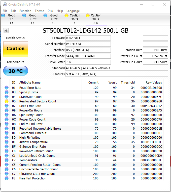

Als eerste raad ik je dan aan de staat van je harde schijf te controleren met CrystalDiskInfo.
Ik ben benieuwd naar het resultaat.

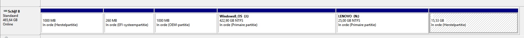

Heb de HDD uit de laptop gehaald en aan een werkende pc gehangen. Met schijfbeheer is er niets bijzonders te zien, volgens mij:
Zoals ik al zei is het gebeurd tijdens het Vernieuwen Windows 10.
Nu zie ik op de schijf in de map $SysReset een log bestand staan, met een berg info in. Kan dat nuttig zijn?
57 minuten geleden, jmn zei:
Doe maar.
En doe ook dit terwijl die chijf nog aangekoppeld is.
Download 520c07ffc7e11-CrystalDiskInfo-Canned.pngCrystalDiskInfo naar het bureaublad (het downloaden begint automatisch een vijftal seconden nadat je op de link hebt geklikt !! ).
  • Kies Nederlands en klik vervolgens op OK, nu wordt het programma uitgepakt in een nieuwe map op je bureaublad.
Aanvullende info over CrystalDiskInfo kan je bekijken in deze video.
