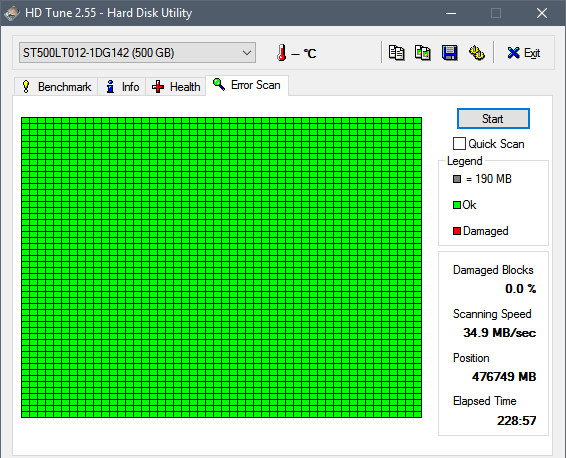

Als je die twee schijven nog eens met HD Tune wil testen dan kan dat, maar dat neemt wel flink wat tijd in beslag.
Vervolgens ga je naar het tabblad Error Scan, selecteer de harde schijf die je wil controleren en druk op Start (je dient GEEN vinkje te plaatsen bij Quick scan).
Maak er met het knipprogramma een afbeelding van, die kan je dan in je volgend bericht hier in je topic plaatsen .
Ik ga 't eens doen.

HD Tune vind geen slechte sectoren omdat die er niet meer zijn. Lees hier namelijk wat Reallocated Sectors Count precies betekent.
