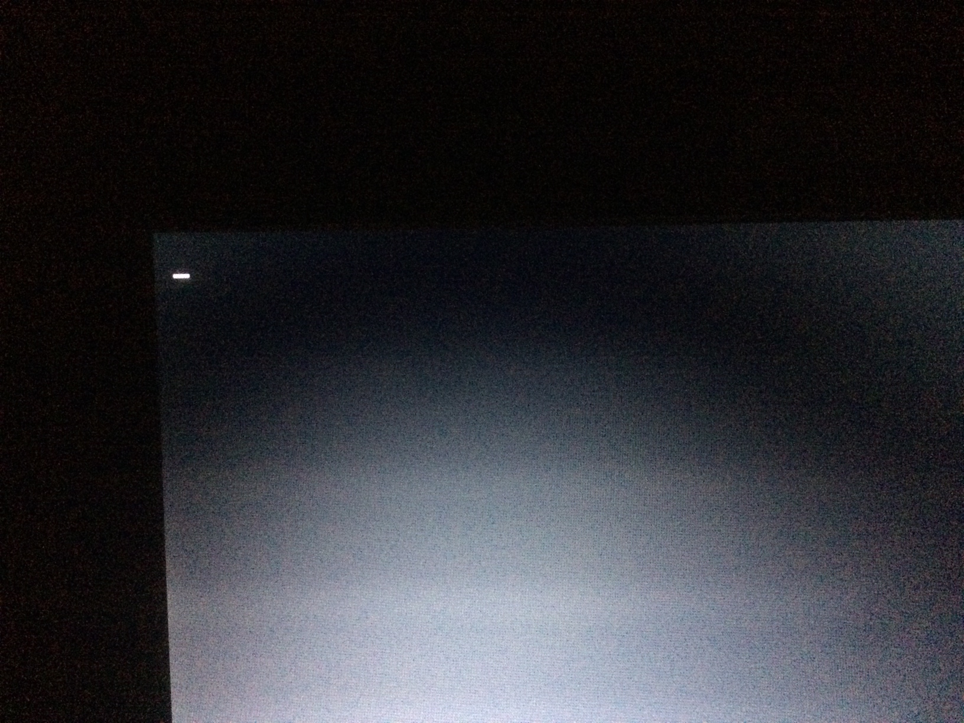

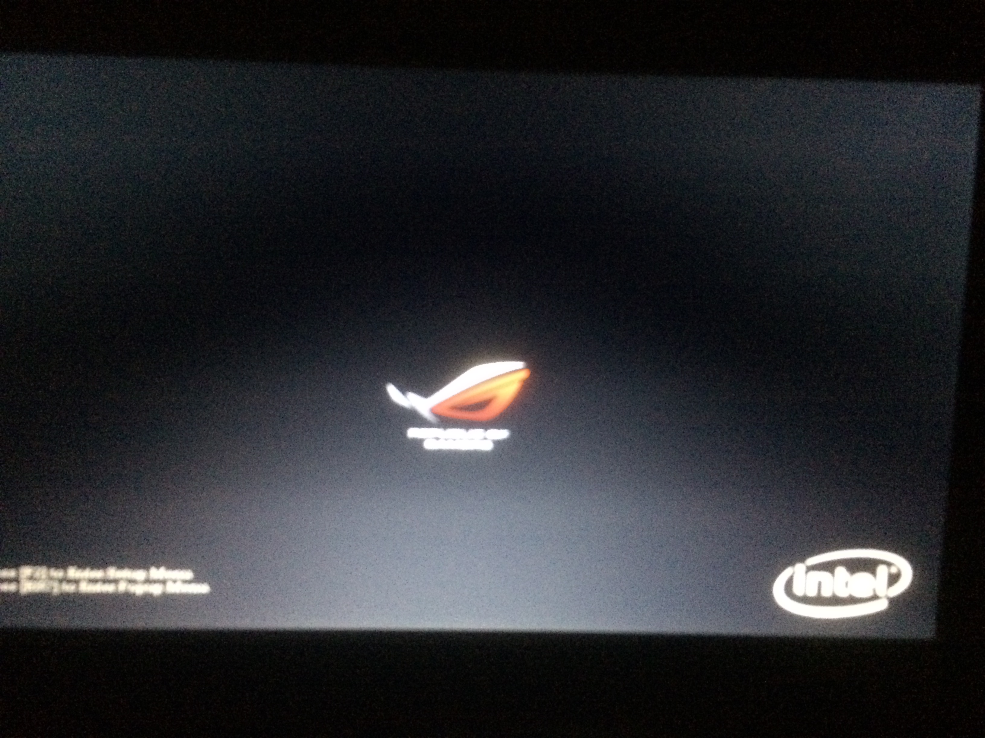

Eergisteren heb ik windows update laten lopen waarna ik even weg ging. Als ik een paar uur later thuiskwam zat m'n laptop vast in een soort van boot loop waarbij ik eerst het Asus/Intel logo te zien krijg (en esc voor boot menu/F2 voor Bios), erna een 3-tal seconden een zwart scherm met een witte cursor linksboven en dan valt hij uit waarna ik opnieuw het asus/intel opstartscherm te zien krijg. Ik heb enkele keren geforceerd afgesloten en opnieuw gestart, maar de laptop blijft eindeloos opnieuw booten. Zowel de HDD als de 4 ram pcb's heb ik eens losgemaakt en opnieuw ingeklikt - zonder succes.

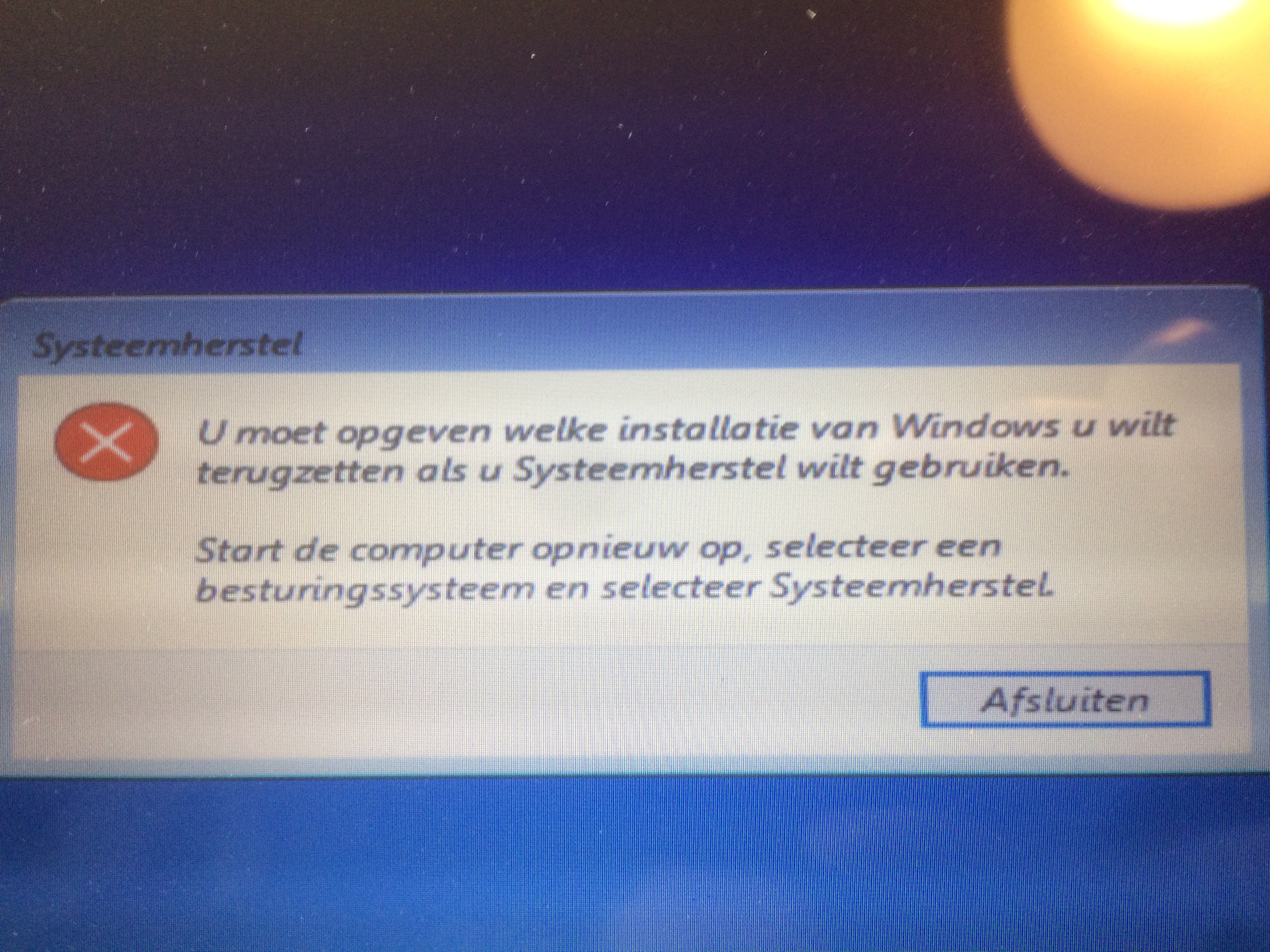

Had ik gisteren ook al geprobeerd maar zonder succes. Voor de zekerheid heb ik op een andere pc een dvd gebrand met mediacreationtool, daar ik had gelezen dat een usb soms problemen kan geven. Zowel opstartherstel als systeemherstel lukken niet, ik krijg onderstaande foutmeldingen:

Betreft deze laatste afbeelding. Had je in het voorafgaande venster je besturingssysteem zien staan? Zo neen, dan werd het(uiteraard) niet gevonden.
Beschik je over een bruikbare systeembackup en een backup van je data?
Quote
Neen, ik begrijp niet 100% wat je bedoelt maar ik heb nergens een besturingssysteem zien staan.

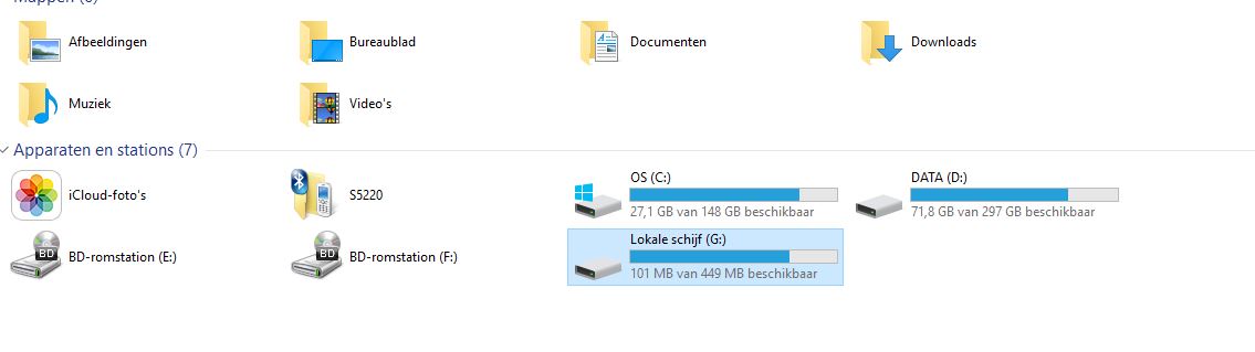

Ik kan intussen bevestigen dat ofwel de harde schijf kapot of corrupt is door de windows update. Ik heb mijn oude schijf terug geplaatst en hiermee start m'n laptop zonder problemen op. Ik heb helaas geen backup van de data die er de voorbije 6 maanden bijgekomen is. Ik wil me misschien eerst proberen of het nog mogelijk is om data van de nieuwe SSD schijf te halen?
Ik heb deze met een SATA/usb connector aangekoppeld maar ik zie een schijf die zogezegd maar 499mb groot is (ipv 500 Gb). Als data zie ik enkel een temp folder met 5 tekstdocumenten (verborgen bestanden en mappen zijn weergegeven).

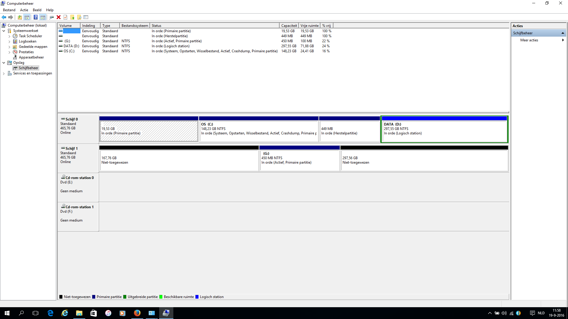

Je SSD gaat niet kapot zijn, anders zou je die herstelpartitie van 500 MB niet kunnen zien. Waarschijnlijk is bestandsysteem van je oorspronkelijke Systeempartitie corrupt en staat die partitie RAW.
Ga eens kijken in schijfbeheer en plaats er hier eens een screenshot van.
