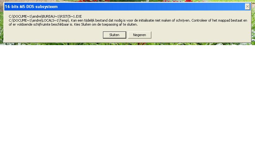

RSIT krijg ik niet aan de praat. Ik ben als administrator ingelogd, maar krijg volgende foutmelding (zie bestand)
Ik heb de files al eens gedelete en RSIT het nr 55 gegeven om een andere filename te verkrijgen, maar dat lukt ook niet.
Als ik administrator kies in het RSIT uitvoeren, dan krijg ik de boodschap dat de gebruiker mogelijk niet bestaat of het paswoord fout is. Er is nooit een paswoord ingegeven bij administrator.

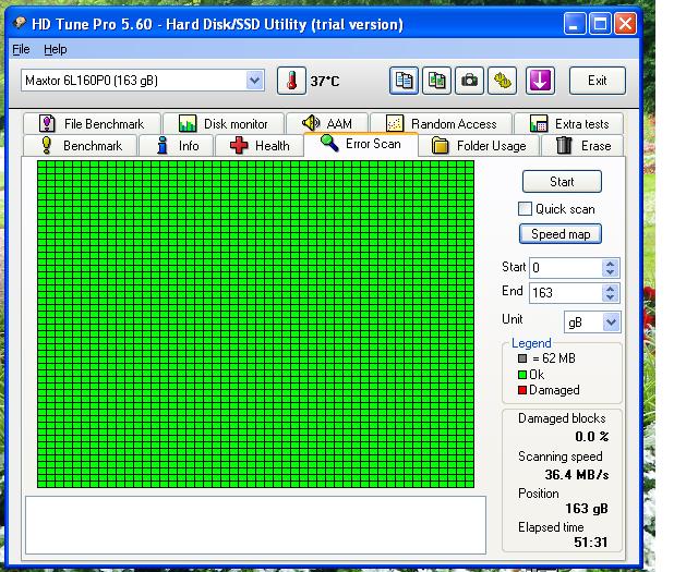

We gaan de harde schijf eens nakijken.
Je moet GEEN vinkje plaatsen bij Quick scan.
Maak een afbeelding van het resultaat en sla deze op.

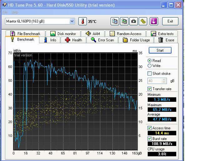

Ga dan naar de tab Benchmark en doe de test.
Maak ook van dat resultaat een afbeelding.
Voeg beide afbeeldingen als bijlage toe aan je volgend bericht.

De pc is niet gekoppeld aan het internet momenteel. Ik zet AVG af en ook malwarebytes zet ik af. Nu werkt de pc redelijk vlot, alhoewel opstarten nog steeds lang duurt.
Bijgevoegd vind je alvast de screendumps van hdtune
