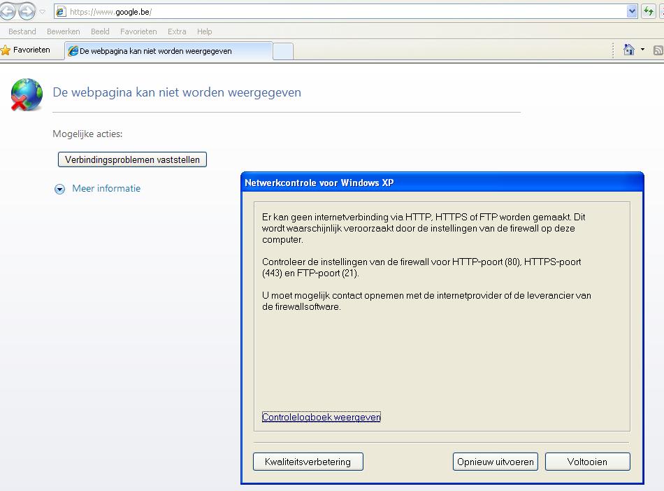

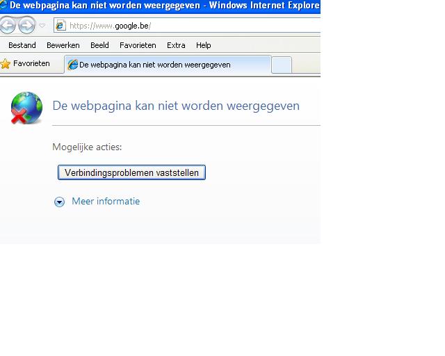

Ik probeerde net de pc terug aan het netwerk te koppelen om op internet te gaan, maar ik krijg volgende melding (zie 1.jpg). LAN heeft verbinding, maar geen internet beschikbaar.
Drukken op verbindingsproblemen vaststellen geeft volgend window (2.jpg). De computer is gekoppeld met een ethernet kabel aan de router.
In ie op "controlelogboek weergeven" geklikt en logje bijgevoegd "als controlelogboek weergeven 2016 09 27.txt"

Ik probeerde ook ie te starten, maar geen effect terwijl er toch LAN aanwezig was en met m"n andere pc op het netwerk internet has.
Zie "1.jpg" => dan op "verbindingsproblemen vaststellen" gedrukt en dan kwam window "2.jpg"

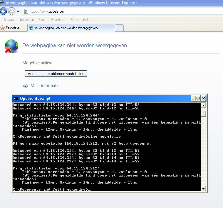

gepinged en dat lijkt idd allemaal in orde, maar ie opstarten naar google of kmi of dergelijks lukt niet.
Ook de pc direct op de inkomende kabel hangen (ipv de router) werkt niet.
Op de screendump zie je het ie venster na in de adresbalk google ingegeven te hebben
