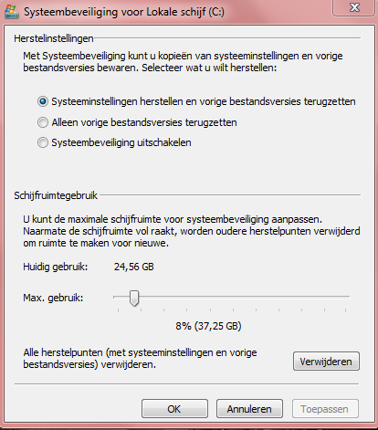

Nadat al mijn systeemherstelpunten opeens verdwenen waren (ik weet niet meer hoe het gekomen is), ben ik afgelopen maandag opnieuw begonnen met de aanmaak van een herstelpunt. Dit herstelpunt nam ongeveer 800 Mb ruimte in beslag. (Leek mij redelijk). Bij Systeemeigenschappen/Systeembeveiliging heb ik, onder Configureren, een maximum ingesteld van 8% (=37,25 Gb).
Nu heb ik vandaag opnieuw een herstelpunt aangemaakt (dat doe ik elke woensdag) en nu is de ruimte die in beslag genomen wordt opeens 24,56 Gb. Voordat de herstelpunten verdwenen waren had ik ook een beschikbare ruimte van 8 %, maar zeker 10 herstelpunten. Dat gaat nu niet lukken, vrees ik.
Hoe kan het dat 2 herstelpunten 24,56 Gb schijfruimte innemen?

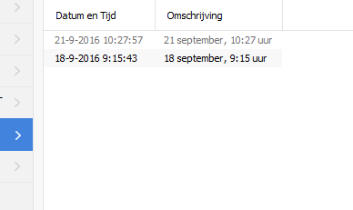

Omdat ik het een beetje kinderachtig vond om ook nog een schermknipsel van CCleaner bij te voegen (ja, daar kijk ik normaliter) heb ik dit maar niet gedaan. Ik dacht: men gelooft mij wel als ik zeg dat er maar 2 herstelpunten zijn. Kijk:

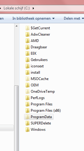

Hoewel ik vaker van deze map gehoord heb kan ik hem niet vinden (ook niet onder 'Windows'). Staat hij direct onder (C:)?
Dit is wat ik zie:
Ongeveer 2 minuten na verzending van het bovenstaande bericht (ik stapte juist in de douche) kwam de gedachte bij mij op dat het vinkje bij 'Beveiligde besturingssysteembestanden' natuurlijk niet 'aan' maar juist 'uit' moest staan.

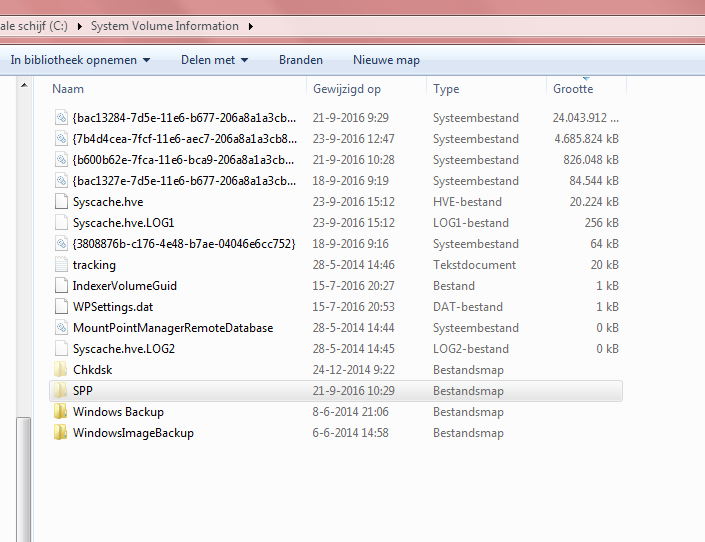

En ja, nu zie ik de map (ik heb ook even de "Details" aangezet): er is inderdaad 1 bestand dat erg groot is en het is ontstaan 59 minuten vóór de aanmaak van het herstelpunt. Vreemd, vind ik persoonlijk.
Waar die bestanden vandaan komen, weet ik ook niet maar ze zullen wel hun nut hebben vermoed ik.
Heb je misschien ook een systeembackup gemaakt?
De bestanden voor die backup komen ook in de map System Volume Information terecht.
