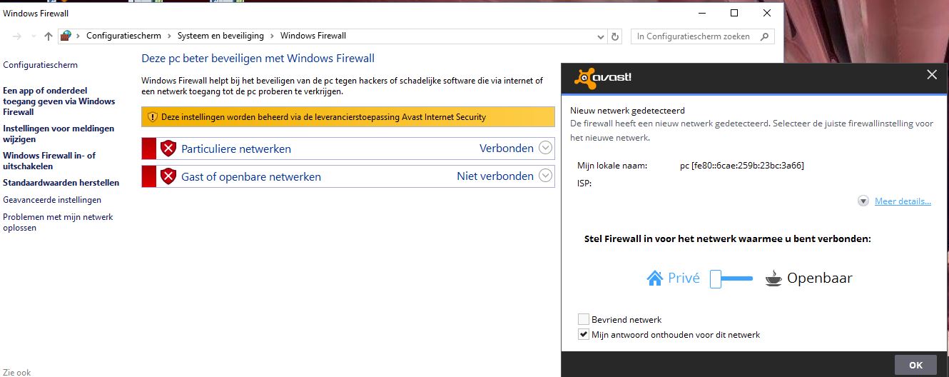

Via Avast krijg ik een melding dat de firewall  een nieuw netwerk heeft gedecteerd maar zo'n melding heb ik nog nooit gehad.
Er wordt om een akkoord gevraagd  maar ik weet niet of dit mijn PC nummer is ( lokale naam).
Hoe kom ik te weten of dit mijn nummer is en kan ik zo'n melding een akkoord geven?

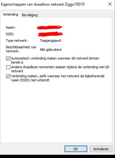

Dubbelklik op je eigen netwerk en kijk naar de tab verbinding.
Er zijn 3 vakjes. Vink het 2de vakje uit en de andere aan.
Klik OK om de instellingen te bewaren.
Heb je dit ook nagekeken?
Staat het zoals op deze afbeelding?

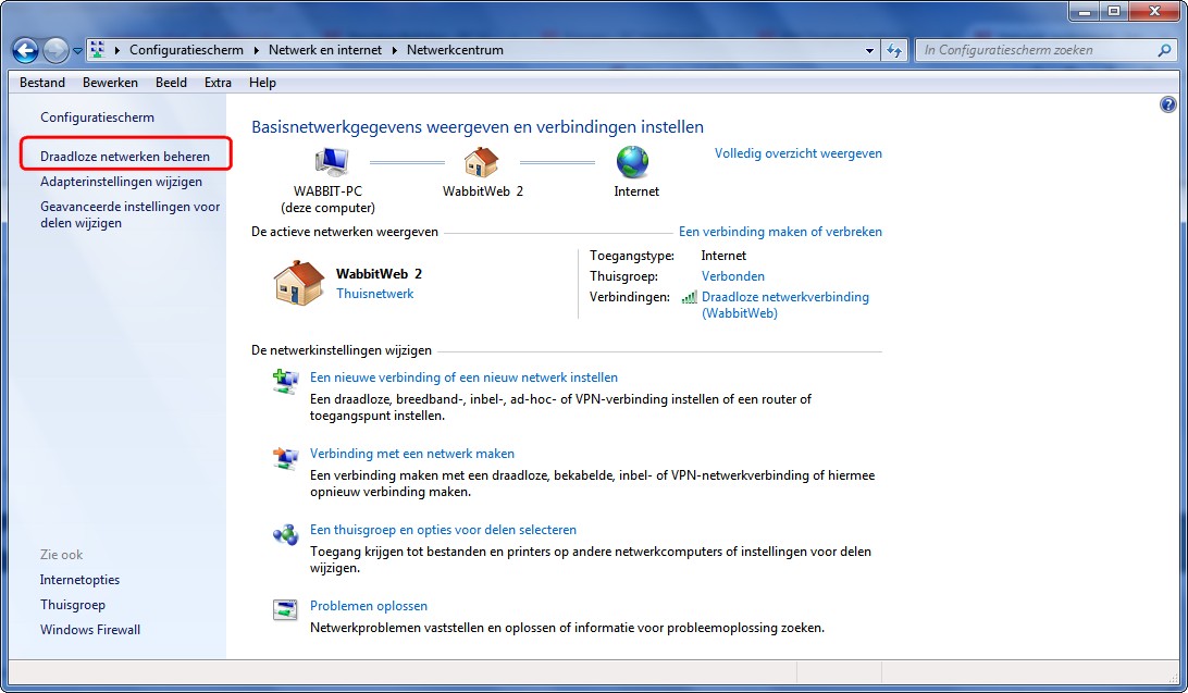

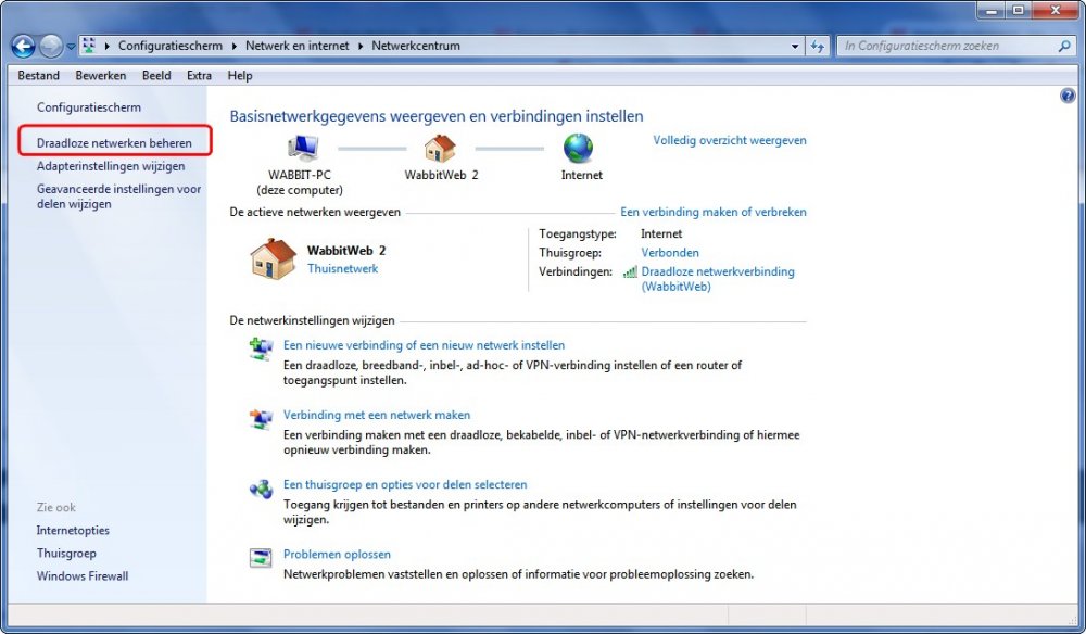

Open het Configuratiescherm en klik op Netwerk en internet en daarna op Netwerkcentrum.
Dan krijg je normaal dit scherm.
Klik dan op draadloze nerwerken beheren zoals aangegeven op de afbeelding.

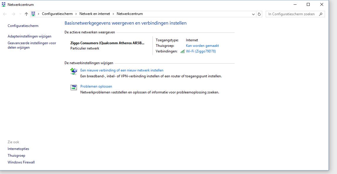

Dat is het verschik in lay-out tussen mijn windows 7 en jouw windows 10.
Klik eens op wifi (ziggo79D78)
Dan zou je een nieuw venstertje moeten krijgen met  de Status van de netwerkverbinding.
Klik dan op de knop eigenschappen van het netwerk (naast de knop Details).
Dan zou je het venstertje moeten krijgen zoals op de afbeelding in dit bericht.
Zet de vinkjes zoals op de afbeelding.
Klik op OK om de venstertjes te sluiten en hestart de pc.
