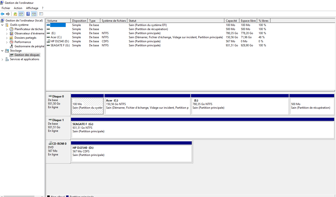

U vraagt die grijze schuifbalk een naar rechts te doen zodat U de kolommen rechts van Statut te zien krijgt.
Ik had dit al eerder gedaan.
U bedoelt toch het beeld met de partities, of welk ander beeld bedoelt U dan?
Is dit het juiste beeld dat ik u al gestuurd had?
Op de schijf Seagate F staat ernaast tussen haakjes ook (G) maar daar heb ik ,niets aan veranderd.
Als ik op analyseer klik staat links ervan Seagate F (G) dus.  Moet daar niet Acer (C) staan?

Dank je voor het screenshotje - het was nu het juiste.
> Die 'seagate F' is gewoon de naam die jijzelf eraan gegeven hebt - op dit ogenblik geeft je systeem ze de letter G (maar dat is op zich geen probleem) - dit kan nog al eens wisselen.

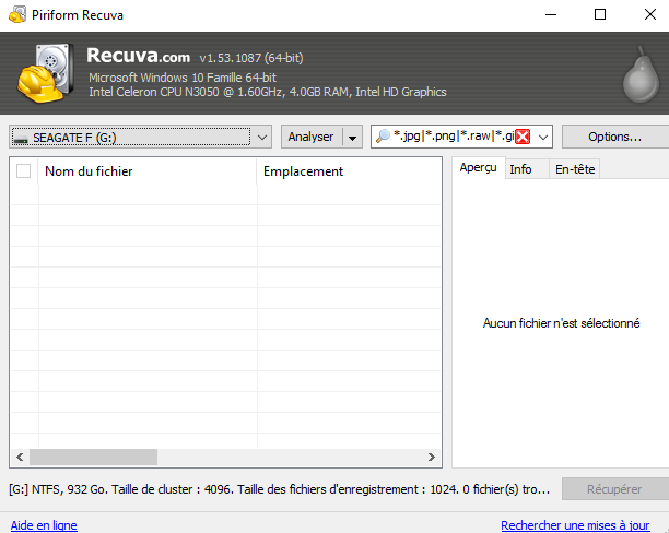

Ik doe voorlopig niets want nu loopt Recuva volgens aanvraag van Nokiaprox maar dit duurt nu nog ongeveer 3 uren voor de recuperatie van images van Seagate F(G).
Ik kom naar u terug zodra dit iets opgeleverd heeft (of niets)

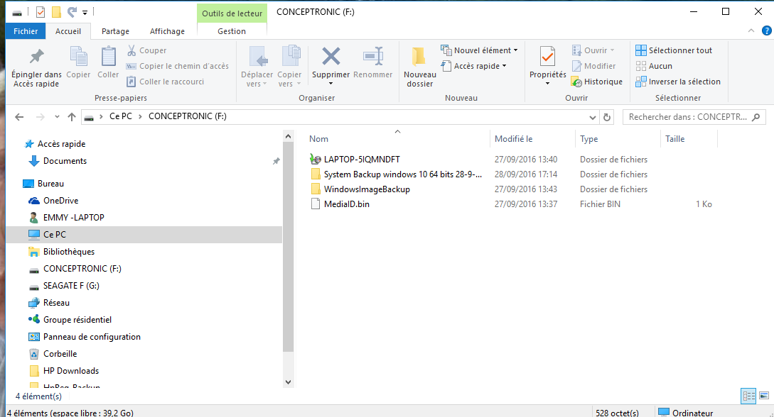

Wat die oude extern schijf betreft stuur ik U hierbij een shot wat daar op staat en misschien kunnen we daar na de Recuva resultaten iets mee terug zetten

Dit is de schijf die we bedoelen. Doe voorlopig NIETS met deze schijf.
We laten eerst Recuva tot het einde lopen, misschien kan je dan je foto's recupereren.

Vraagje: die map LAPTOP-..... : er staat een datum bij van 27 september, terwijl Nokiaprox opmerkte dat een ouder screenshot dezelfde map gaf met een vroegere datum.
Vraag: heb je die sauvegarde zèlf opnieuw aangemaakt op 27 september en de oude gewist ?

Hierbij een shot van wat ik bereikt hebt.
Enkele ogenblikken voor het einde van het scannen had ik,gezien dat er ongeveer 81 fichiers "images" ontdekt werden maar ik zie niets te voor schjn komen.
Waar zitten die fichiers nu?
Zie shot van wat ik zie nu
Die laptop van 27 september heb ik waarschijnlijk zelf aangemaakt en de oude gewist?????????
