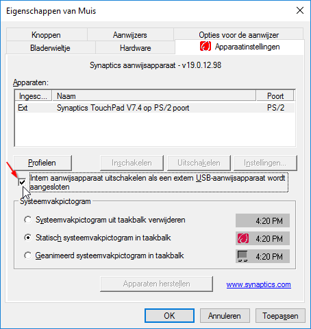

Daarna keek ik op mijn HP Mini 110-3101sd, een 10 inch mini laptop. Ik kan daar het touchpad uit- en inschakelen door een snelle dubbeltik in de linker bovenhoek van het touchpad, maar ik kan het touchpad ook uitschakelen via Configuratiescherm > Muis. Ik klik dan op het tabblad Apparaatinstellingen en zet een vinkje voor 'Interne aanwijsapparaat uitschakelen als een extern USB-aanwijsapparaat wordt aangesloten'. (Zie de pijlen in onderstaande afbeelding)
Klik daarna onderaan in dat venster op Toepassen en OK.
Misschien ziet jouw venster Eigenschappen van Muis er iets anders uit. Zoek in het venster Eigenschappen van Muis naar een tabblad dat lijkt op Apparaatinstellingen. Misschien heet het bij jou Touchpadinstellingen of Clickpad instellingen. Klik daarop en kijk dan of je daar het touchpad uit kunt schakelen.
Het is gelukt op deze manier :)
Ik vind het erg handig zo omdat de touchpad automatisch opnieuw werkt éénmaal de muis uitgeschakeld is.
Heb het getest en werkt prima.
Bedankt om mee te denken en te zoeken :top:
